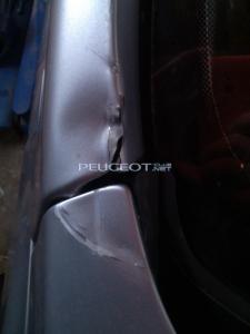

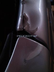

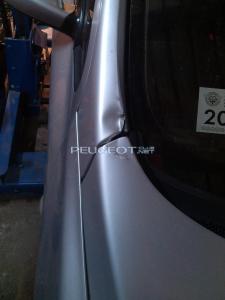

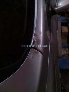

на ходу открылся капот(забыл захлопнуть), завесами капота порвало стоки. С таким дефектом езжу давно, метал не ржавеет. хотел заварить полуавтоматом, но услышал мнение , что варить надо аргоном, а то если полуавтоматом, то начнет ржаветь, Это правда или как?
под воздействием высокой температуры сварки цинковое покрытие будет выгорать и, как следствие, появится ржавчина, если не предпринять соответствующих мер...
