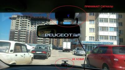

Итак, были проведены испытания обоих детекторов в трех положениях: под стеклом над панелью, под стеклом в районе зеркала заднего вида и вне авто.
Результаты следующие: оба прибора адекватно работают только при нахождении вне автомобиля, ЛИБО.....барабанная дробь......
ПОД ПОТОЛКОМ, в районе зеркала заднего вида! :wacko:
Во всех остальных "районах" лобовика прием либо отсутствует полностью, либо незначительный (уровень сигнала 1-2 при фактическом 8-9). Для наглядности - видео внизу.

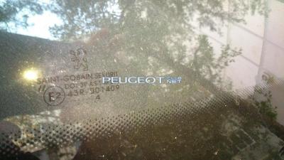

Странно, стекло вроде обычное, а такой эффект. На всякий случай - вот маркировка.
[Peugeot-Club.net] - Маркировка.JPGДелитесь мыслями, как так?
