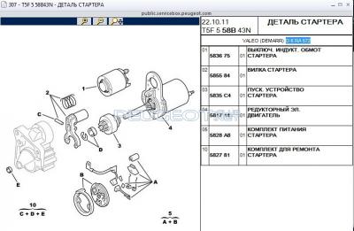

Kiberlis Опубликовано 2 декабря, 2015 Автор Опубликовано 2 декабря, 2015 (изменено) @Bacilla, вот какой стоит стартер D6RA572 Вроде VALEO Изменено 2 декабря, 2015 пользователем Kiberlis
Bacilla Опубликовано 2 декабря, 2015 Опубликовано 2 декабря, 2015 (изменено) 5802 C9 СТАРТЕР НОВЫЙ CLASSE 3DUCELLIER - 534055 CHINE ET DLPR - QDJ1202-WX VALEO (DEMARR) - D 6 G 3 VALEO (DEMARR) - D 6 RA 5 VALEO (DEMARR) - D 6 RA 571 VALEO (DEMARR) - D 6 RA 572 VALEO (DEMARR) - D6RA572 VALEO (DEMARR) - D 6 RA 37 VALEO (DEMARR) - D 6 RA 10 VALEO (DEMARR) - D 6 RA 20 5802 CG РЕМОНТНЫЙ СТАРТЕР СТАНДАРТНЫЙ CLASSE 3VALEO (DEMARR) - D 6 RA 572 VALEO (DEMARR) - D 6 RA 57 CHINE ET DLPR - QDJ1202-WX VALEO (DEMARR) - D 6 G3 VALEO (DEMARR) - D 6 RA 37 VALEO (DEMARR) - D 6 RA 571 Изменено 2 декабря, 2015 пользователем Bacilla 1
