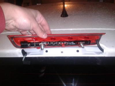

Ну блин) открыл я багажник а там вместо гаек какие то пластмассовые штырьки. Что с ними делать хз, холодно было и торопился, не стал ничего ковырять.
Что с этими штырьками делать? Чтобы снять верхний стоп-сигнал a29cbef0b55d52d19d6062d8e434aaf2.jpg
:blink: :scratch:
Не ну реально беда. Гайки нет, что за пипки хз. Вдавить их надо или крутить не ясно. Может фонарь подковырнуть и он на клипсах?
Там вроде с одной стороны трубка омывайки подходит, я просто на штырьки надавил и фонарь вышел.
Спасибо! У меня холодно было, заехал в бокс, давлю фонарь чуть отходит. Испытывать судьбу не стал, пластмасса вся ледяная

Фонарь стоит на железных подпружиненных защелках. Чтобы его вытащить нужно надавить на штырьки и все. Не в коем случае не колупать снаружи, пластик отломите и все.
Конкретно в моей машине кто то полазил и вместо уплотнительной резинки намазали герметик. Я устал фонарь отрывать
