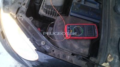

Nikey Опубликовано 2 декабря, 2015 Опубликовано 2 декабря, 2015 ХА ХА ХА!!!! Григорушка, ты меня прям задел за живое .Короче прям щас я замерил напругу на холостых и на оборотах под нагрузкой (ближний+дальний+печка+ стартовый пылесос) и без нагрузки, результатом я поражён мягко говоря... Везде одинаковая напруга 14,4Вольт. Хоть газуй хоть не газуй, хоть включай хоть не включай. Вот. короче, смотрите сами:
Мартын Опубликовано 2 декабря, 2015 Опубликовано 2 декабря, 2015 ХА ХА ХА!!!! Григорушка, ты меня прям задел за живое .Короче прям щас я замерил напругу на холостых и на оборотах под нагрузкой (ближний+дальний+печка+ стартовый пылесос) и без нагрузки, результатом я поражён мягко говоря... Везде одинаковая напруга 14,4Вольт. Хоть газуй хоть не газуй, хоть включай хоть не включай. Вот. короче, смотрите сами:А обогрев заднего стекла,противотуманки и A/C не пробовали?Я писал про БОЛЬШУЮ нагрузку.И еще на моторе 1,6 109 л.с. тоже попробуйте для чистоты эксперимента. На EW10 ,большущая редкость проблема с генератором,а вот с TU практически каждый третий.
Nikey Опубликовано 2 декабря, 2015 Опубликовано 2 декабря, 2015 (изменено) Ща, попробую, 5 сек... Короче так... результаты эксперимента показали следующее:На холостых напруга держится стабильно в районе 14,4 вольт, если включить ближний+дальний+печка на максимальные обороты. Как только добавляешь обогрев заднего стекла напруга резко падает до 13,5 вольт. Если покрутить рулём, то напруга ваще скачет - проседает до 12 с чем-то вольт.... Это все холостые.При подгазовке на максимальной нагрузке (руль, там, все дела) стабильно14,37 вольт. Маленькая ремарка: дальний с противотуманками не дружат . Можно врубить либо туманки либо дальний. Вместе - никак.И ещё... напругу измерял непосредственно на клёммах аккумулятора. Если мерять на гене, там скорее всего будут совсем другие цыфры Изменено 2 декабря, 2015 пользователем Nikey
Мартын Опубликовано 2 декабря, 2015 Опубликовано 2 декабря, 2015 Ща, попробую, 5 сек... Короче так... результаты эксперимента показали следующее:На холостых напруга держится стабильно в районе 14,4 вольт, если включить ближний+дальний+печка на максимальные обороты. Как только добавляешь обогрев заднего стекла напруга резко падает до 13,5 вольт. Если покрутить рулём, то напруга ваще скачет - проседает до 12 с чем-то вольт.... Это все холостые.При подгазовке на максимальной нагрузке (руль, там, все дела) стабильно14,37 вольт. Маленькая ремарка: дальний с противотуманками не дружат . Можно врубить либо туманки либо дальний. Вместе - никак.И ещё... напругу измерял непосредственно на клёммах аккумулятора. Если мерять на гене, там скорее всего будут совсем другие цыфрыИ?Выводы то какие есть?
Nikey Опубликовано 2 декабря, 2015 Опубликовано 2 декабря, 2015 Ну... какие тут выводы...:свет 5+5+5+5 ампер плюс печка ампер 20, итого где-то 40 ампер. 40 ампер!!!! Этот ах...ительный ток гена держит на холостых! Зря народу втюхивают про норму в 13,6 вольт. Чтоб так просадить напругу, нужно генку на холостых! нагрузить током более 40 ампер, что есть по сути... даже не знаю как назвать, словей не подберу.Гена VALEO, если что...
