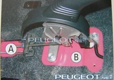

icechieff Опубликовано 30 июня, 2010 Опубликовано 30 июня, 2010 Для регулировки натяжения троса ручника снимаем пластмассовый кожух между сидений. После этого открывается доступ к регулировке натяжения троса ручника гайкой (на рисунке под буквой А).
leshka74 Опубликовано 3 февраля, 2011 Опубликовано 3 февраля, 2011 Сколько щечков должно быть после регулировки? А то ведь можно сжечь колодки.
icechieff Опубликовано 3 февраля, 2011 Автор Опубликовано 3 февраля, 2011 Кто как любит) Я делаю 3-4...
