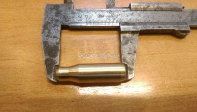

icechieff Опубликовано 16 июня, 2016 Опубликовано 16 июня, 2016 Freccia G11158 Длинна - 41 ммдлинна толстой части - примерно 24,5 ммдиаметр толстой части - 12 ммдлина узкой части - примерно 5,5 ммдиаметр узкой части - чуть меньше 9 мм, примерно 8,9 ммвнутренний диаметр - 6 мм P.S. длины толстой и тонкой части - без скосов. 1
serzh1980 Опубликовано 16 июня, 2016 Автор Опубликовано 16 июня, 2016 (изменено) Freccia G11158 Длинна - 41 ммдлинна толстой части - примерно 24,5 ммдиаметр толстой части - 12 ммдлина узкой части - примерно 5,5 ммдиаметр узкой части - чуть меньше 9 мм, примерно 8,9 ммвнутренний диаметр - 6 мм 2lcoOhayDDE.jpgВпуск и выпуск одинаков.. материал я так понимаю бронза.. КРУТЬ!узнавал что стоит изготовление таких втулок у известных-именитых-проверенных контор из ряда мотортехнологии и механика.. и т.д. .. ну и замена соответственно.. 750 р. за штуку.. Из них(замена 200 руб. (из бронзы). 500- за втулку как-то много..) Изменено 16 июня, 2016 пользователем serzh1980 1
serzh1980 Опубликовано 16 июня, 2016 Автор Опубликовано 16 июня, 2016 Freccia сейчас около 200 р. стоит.Денис.. а расскажи как менял?.. Грел ГБЦ и забивал замороженную втулку?
icechieff Опубликовано 16 июня, 2016 Опубликовано 16 июня, 2016 Денис.. а расскажи как менял?.. Грел ГБЦ и забивал замороженную втулку?Никак. У меня когда клапан загнуло на Ситре - втулку одну сдвинуло. Я купил новую, но в сервисе, куда отвез башку - посадили родную на какой-то клей. А как они их ставят - я не знаю. Думаю, что именно так, но в глаза я это не видел. 2
