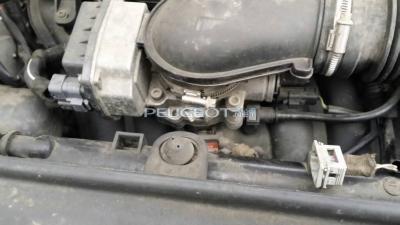

shaxoff Опубликовано 6 декабря, 2015 Опубликовано 6 декабря, 2015 Мотор 2 литра, серый, спереди возле дросселя
icechieff Опубликовано 6 декабря, 2015 Опубликовано 6 декабря, 2015 @shaxoff, с оранжевой наклейкой?с оранжевой - MAP, но т.к. он без датчика температуры, то еще рядом должен быть серый двухконтактный с загнутым в бок разъемом - датчик температуры. P.S. там есть то-то похожее, вроде бы с обломанным разъемом, но не очень хорошо видно.
shaxoff Опубликовано 6 декабря, 2015 Автор Опубликовано 6 декабря, 2015 Наверное он. А номерок его можно?
icechieff Опубликовано 6 декабря, 2015 Опубликовано 6 декабря, 2015 Наверное он. А номерок его можно?vin нужен
serzh1980 Опубликовано 7 декабря, 2015 Опубликовано 7 декабря, 2015 Наверное он. А номерок его можно?Так на наклейке этого датчика оранжевой- крупными цифрами номерок написан.
shaxoff Опубликовано 2 января, 2016 Автор Опубликовано 2 января, 2016 Речь о сером. Датчик температуры оказался.
