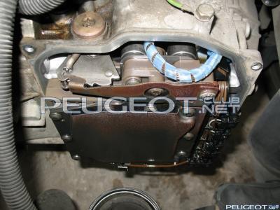

Andrjusik Опубликовано 14 октября, 2016 Опубликовано 14 октября, 2016 подскажите, а в каком положении в этот момент находится селектор?
Мартын Опубликовано 14 октября, 2016 Опубликовано 14 октября, 2016 подскажите, а в каком положении в этот момент находится селектор?ну даже фото свое поленились сделать!!!!!!!!!!!!!! В той статье где взяли фото написано!!!!! ВНИМАНИЕ : Убедиться, что механический клапан (6) входит в выступ (A) зубчатого сектора (16). Сохранить в Альбом
Andrjusik Опубликовано 14 октября, 2016 Опубликовано 14 октября, 2016 (изменено) у меня если выставлять именно так получается положение селектора "D", и в итоге в P колеса не блокируются, задней передачи нет, а в D, не едет Изменено 14 октября, 2016 пользователем Andrjusik
dimanoid Опубликовано 16 октября, 2016 Опубликовано 16 октября, 2016 шифтер внутри собран неправильно видимо. или еще чего. разбирайте, смотрите
Мартын Опубликовано 17 октября, 2016 Опубликовано 17 октября, 2016 шифтер внутри собран неправильно видимо. или еще чего. разбирайте, смотритеДавно уже писали не соглашается он.
dimanoid Опубликовано 17 октября, 2016 Опубликовано 17 октября, 2016 Тогда надо сесть и плакать. Эффект тот же, а удовольствия от процесса в разы больше И трудозатрат минимум
