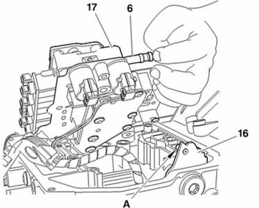

mee Опубликовано 16 октября, 2018 Опубликовано 16 октября, 2018 (изменено) Пежо 307 АКПП AL4 (DP0). После самостоятельной промывки гидроблока на задней передаче едет вперед. Причём тяга очень слабая, не хватает чтобы преодолеть противотокатный брусок высотой 7~8 см. В режиме D проблем не заметил. До мытья к АКПП особых претензий не было, иногда пиналась при включении первой передачи (в начале движения, на горячую). Пробег 150 000 - коробка никогда никак не обслуживалась - решил провести частичную замену масла, помыть гидроблок, поменять местами эти два верхних клапана. Попутно сдуру вытащили снизу коробки два сервопоршня (причём приятель делал это не аккуратно, они вылетали на пол). Их я тоже помыл, вставили обратно. Один из них как раз отвечает за заднюю передачу, первым делом погрешил на него, вынул, долго смотрел, но так и не понял, что с ним могло сделаться не так. Вставил обратно.Может быть есть какая-то хитрость с его установкой? Смотрел показатели АКПП в DiagBox - вроде бы почти всё в норме. В разделе аналоговых входов, если не изменяет память, не реагировали на переключения положения селектора передач клапаны 5 и 6. А должны ли? Проверял без движения. В разделе основных показателей при включении R рисует, что селектор в положении R и коробка в режиме заднего хода. Прошу помощи. Изменено 16 октября, 2018 пользователем mee
mee Опубликовано 16 октября, 2018 Опубликовано 16 октября, 2018 Кажется, я вспомнил, про что забыл глубокой ночью, устанавливая гидроблок на место: совместить поршень (6) с выступом (А)Это похоже на причину моей проблемы?

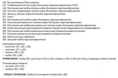

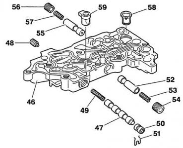

mee Опубликовано 17 октября, 2018 Опубликовано 17 октября, 2018 (изменено) В какое положение следует выставлять винт (54)? Изменено 17 октября, 2018 пользователем mee
Мартын Опубликовано 18 октября, 2018 Опубликовано 18 октября, 2018 e35c554s-960.jpg835c554s-960.jpgВ какое положение следует выставлять винт (54)?В то,которое было до выкручивания,измеряя расстояние до наружней части гидроблока

mee Опубликовано 19 октября, 2018 Опубликовано 19 октября, 2018 В то,которое было до выкручивания,измеряя расстояние до наружней части гидроблокаА если этот момент упущен?
mee Опубликовано 19 октября, 2018 Опубликовано 19 октября, 2018 Это похоже на причину моей проблемы?Это и было причиной.
