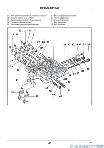

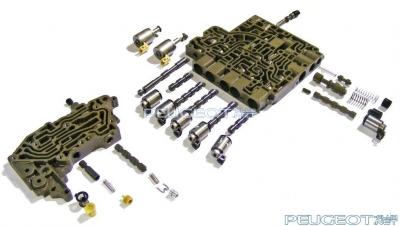

acetat51 Опубликовано 3 ноября, 2019 Опубликовано 3 ноября, 2019 Всем привет, пежо 206, 2000 автомат. после промывки гидроблока на первой скорости при разгоне толчек и переход в аварийный режим. перед разборкой и промывкой гидроблока переход на аварийный режим был с 4 на 3 скорость. с чего начать? клапана не менялесть подозрение что утеряна деталь 31
acetat51 Опубликовано 4 ноября, 2019 Опубликовано 4 ноября, 2019 Всем привет, пежо 206, 2000 автомат. после промывки гидроблока на первой скорости при разгоне толчек и переход в аварийный режим. перед разборкой и промывкой гидроблока переход на аварийный режим был с 4 на 3 скорость. с чего начать? клапана не менялесть подозрение что утеряна деталь 31 да и еще куда точно ставится деталь 31. я нашел 2 схемы и в обоих она ставится в разные места!
