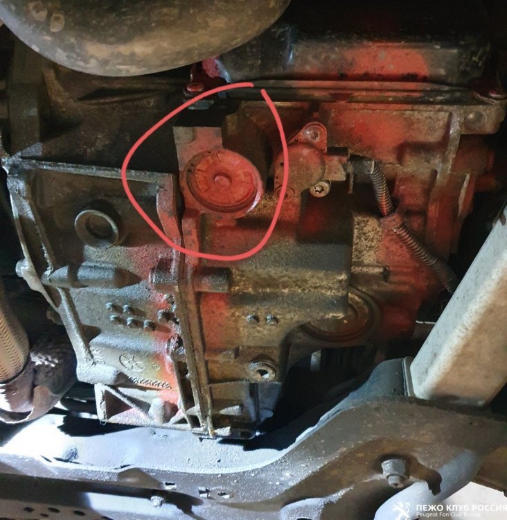

Bvlgar Опубликовано 2 сентября, 2020 Опубликовано 2 сентября, 2020 В 16.10.2018 в 22:10, mee сказал: Попутно сдуру вытащили снизу коробки два сервопоршня (причём приятель делал это не аккуратно, они вылетали на пол). Их я тоже помыл, вставили обратно. Один из них как раз отвечает за заднюю передачу, первым делом погрешил на него, вынул, долго смотрел, но так и не понял, что с ним могло сделаться не так. Вставил обратно. Друже, появились у меня масляные пятна в районе крышки сервопоршня F3(тот, который рядом с датчиком давления масла). Сервис по ситроенам очень хочет снять всю коробку — мол "если снять крышку, то тормозная лента и все пружинки выпадают вниз и мы её обратно не собираем". Посмотрев схемы и несколько видео по сборке/разборке al4 не вижу проблем снять крышку заменить уплотнение и поставить сервопоршень и крышку обратно. Вы похоже единственный на весь рунет кто снимал сервопоршень. Я правильно понимаю, что снимали на установленной на авто коробке и потом все собрали обратно? Масло много вытекло? Собралось все обратно без проблем?
Мартын Опубликовано 3 сентября, 2020 Опубликовано 3 сентября, 2020 9 часов назад, Bvlgar сказал: Друже, появились у меня масляные пятна в районе крышки сервопоршня F3(тот, который рядом с датчиком давления масла). Сервис по ситроенам очень хочет снять всю коробку — мол "если снять крышку, то тормозная лента и все пружинки выпадают вниз и мы её обратно не собираем". Посмотрев схемы и несколько видео по сборке/разборке al4 не вижу проблем снять крышку заменить уплотнение и поставить сервопоршень и крышку обратно. Вы похоже единственный на весь рунет кто снимал сервопоршень. Я правильно понимаю, что снимали на установленной на авто коробке и потом все собрали обратно? Масло много вытекло? Собралось все обратно без проблем? Снимается и ставится.

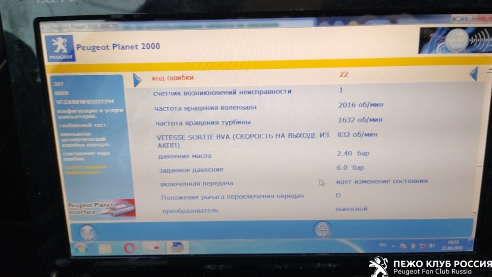

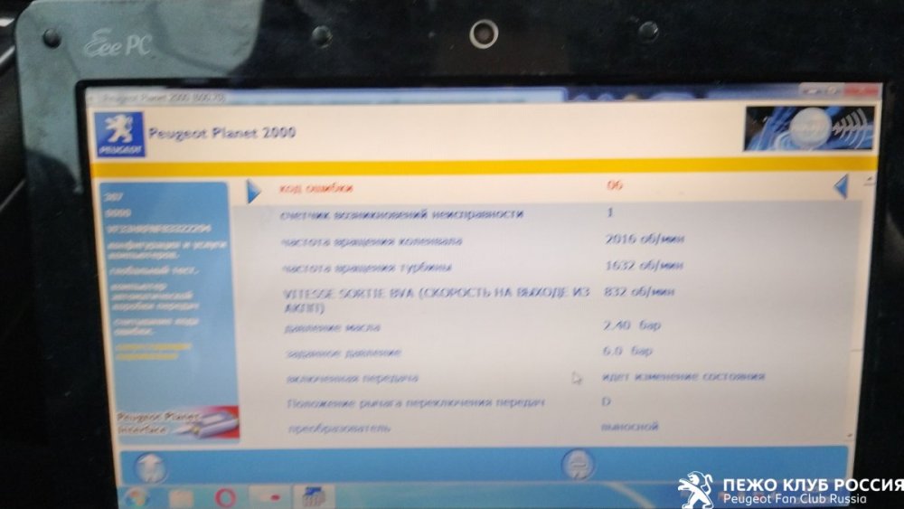

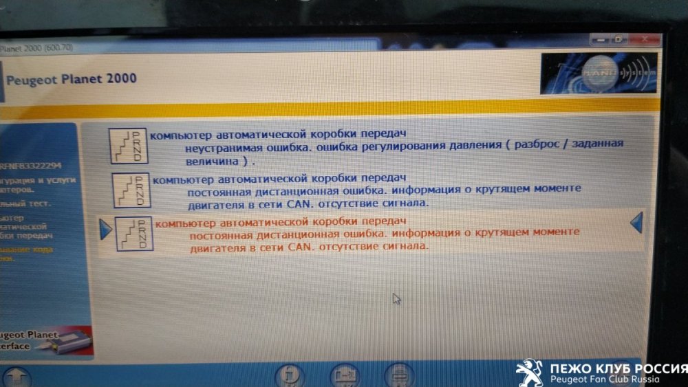

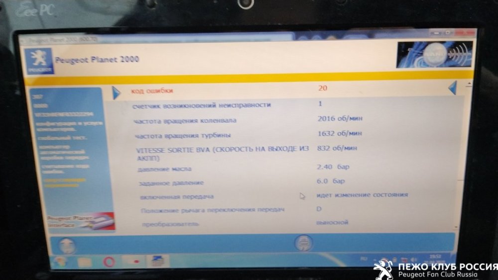

S_S Опубликовано 6 мая, 2021 Опубликовано 6 мая, 2021 (изменено) Здравствуйте, господа опытные! Вот и мне приспичило написать с целью получить совета. Ситуация такова: пежо 307 св 2004 г.р., коробка может на холодную подбуксовывать с 1 на 2. Ударов не наблюдается... НО... Сваливается в аварию при ровном движении внатяг в подъем, либо накатом на спуске. Либо на 3-ей просто уходит в аварию, без переключений, только сначала ГТ отсоединит, потом снова замкнет, либо с 4-й свалится, тут уже ясное дело с пинком. Хаотично, в общем, хотя уже предсказуемо стало за пол года владения. Имея опыт с предыдущим 307-м, на котором менял тефлоновые кольца, но там это было следствием пробуксовки и ударов с 1 на 2. На это нет пинков и ударов, а свал чаще именно в тех условиях, что выше, на разгоне. Надо начать с чего-то и стоит выбор: сначала клапана и масло или сначала кольца и масло? По трассе вылез, так она в принципе сваливается в аварию на разгоне, если несколько циклов аккуратных разгон-торможение не сделать, и потом чуть дольше едет, но все равно валится. Круиз-контроль из-за этих ошибок еще не работает, похоже. P.S. Прошу прощения, что сумбурно и много. P.P.S. Ох, еще и не туда написал((( Изменено 6 мая, 2021 пользователем S_S
