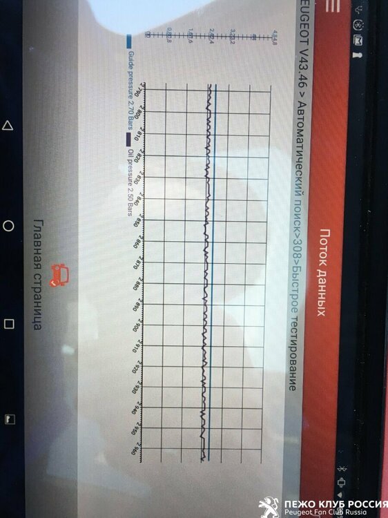

nickxfive Опубликовано 11 октября, 2021 Опубликовано 11 октября, 2021 Не подскажет кто? давление на хх на N бара пульсирует от 2.35 до 2.50 при заданном 2.7 если смотреть в дата стриме при нагрузках, то факт. давление с заданным давлением идут практически одной линией Требуется ли в таком случае регулировка ?

nickxfive Опубликовано 11 октября, 2021 Опубликовано 11 октября, 2021 05.07.2011 в 13:54, icechieff сказал: 1. Гидроблок, второй винт справа, под шестигранник регулирует давление. У меня на один полный оборот поднялось давление на 0.3 (на случай, если после промывки давление не поднимится). Оптимальное давление: в положении N - 2,4 - 2,8 бар в положении D - 2,8 - 3,1 бар при полной нагрузке и 2200 об/мин - 11,3-11,7 бар Если все равно не будет хватать до нормального давления, то просто снова сливаем масло, снимаем крышку гидроблока и не снимая сам гидроблок подкручиваем еше. Вы задаёте такой вопрос ради того чтобы задать вопрос? Регулировать давления масла я имею ввиду. Из шапки темы, вроде, должно быть понятно. И все таки вопрос к понимающим суть людям: критично ли что давление проваливается до 2.35 ?
Мартын Опубликовано 12 октября, 2021 Опубликовано 12 октября, 2021 6 часов назад, nickxfive сказал: Вы задаёте такой вопрос ради того чтобы задать вопрос? Регулировать давления масла я имею ввиду. Из шапки темы, вроде, должно быть понятно. И все таки вопрос к понимающим суть людям: критично ли что давление проваливается до 2.35 ? Вам написал,что нужно делать,а не ходить вокруг да около...
