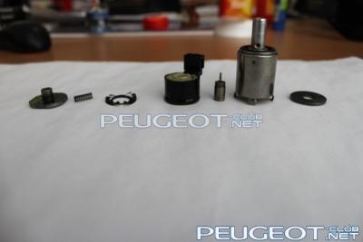

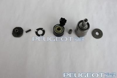

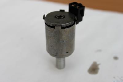

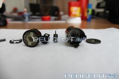

IGOSON Опубликовано 16 марта, 2012 Опубликовано 16 марта, 2012 Люблю я по разбирать разные вещи, вот и до гидроклапана руки дошли Теперь внимание вопрос: ЗА ЧТО ТУТ ПЛАТИТЬ 2 850 рублей?

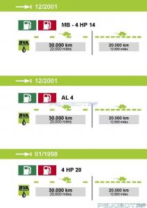

icechieff Опубликовано 28 апреля, 2012 Автор Опубликовано 28 апреля, 2012 Регламент по обслуживанию этих коробок есть в сервисбоксе и предусматривает регулярное обслуживание раз в 20-30 ткм, в зависимости от условий. Сейчас есть, а раньше небыло) А касательно Декстрона 3 - у меня залит, и все ок. Вот уже 60 тыс пробежал на нем...
Director Опубликовано 28 апреля, 2012 Опубликовано 28 апреля, 2012 Сейчас есть, а раньше небыло) А касательно Декстрона 3 - у меня залит, и все ок. Вот уже 60 тыс пробежал на нем... ага.. ну то есть, раз мы не выполняем твои рекомендации, то делаем херню и к нам ездить не стоит... ну ок... в этом что то есть да, кстати, мой первый 407 пробежал на элтэхе 183 ткм, у 308 на сегодняшний день 80 ткм, у второго 407 143 ткм, у 307 Алексея 215 ткм, у 407 Вовчика 173 ткм... ни одна коробка не капиталилась, переборки г/ блока были... но это не показатели, конечно про регламент обслуживания...его как раз сейчас нет... а до 2002года:
icechieff Опубликовано 28 апреля, 2012 Автор Опубликовано 28 апреля, 2012 ага.. ну то есть, раз мы не выполняем твои рекомендации, то делаем херню и к нам ездить не стоит... ну ок... в этом что то есть мои рекомендации? да я просто делюсь своим мнением..а касательно Вашего сервиса - ни разу небыл, и ничего не писал про вас..но Вашу точку зрения оценил)) P.S. откуда картинка не знаю, но еще раз перепроверю...
Director Опубликовано 28 апреля, 2012 Опубликовано 28 апреля, 2012 Картинка из сервисбокса, любой там зарегестрированный может ее посмотреть.
