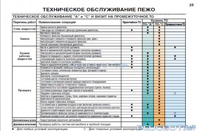

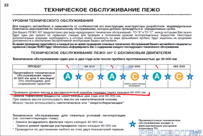

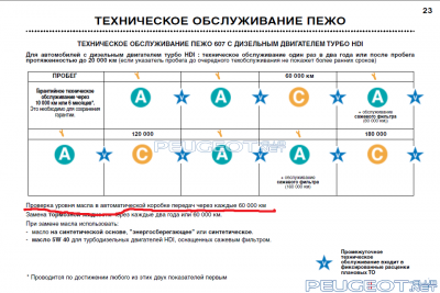

icechieff Опубликовано 28 апреля, 2012 Автор Опубликовано 28 апреля, 2012 По поводу рекомендаций по смене масла в AL4 и 4HP20.Открываем руководство, и видим:AL4 - КОНТРОЛЬ уровня каждые 60 тыс.4HP20 - то же самое.Так что не надо мне расказывать сказки, про рекомендации. РАНЬШЕ Пежо-Ситроен не считала нужным менять масло... И как следствие в регламенте проведения замены масла в акпп нет. На этом этот вопрос считаю закрытым. По поводу масла, для непонятливых, разжую попозже. 1

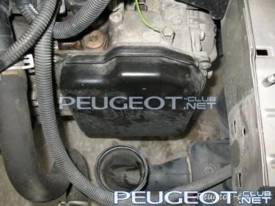

IGOSON Опубликовано 10 мая, 2012 Опубликовано 10 мая, 2012 Подскажите кто-нибудь артикул прокладки крышки гидроблока, что-то найти не могу. Тут ездил за город и на большой скорости словил Gearbox faulty, остановился заглушил двигатель, завел его по новой, а передачи не переключаются, так и ехал на 1-ой, ладно уже почти доехал до места назначения. После того как машина постояла примерно 1 час, коробка стала работать в обычном режиме без ошибок. Потом когда возился с бачком омывайки обнаружил, что вся защита картера в масле - течет прокладка гидроблока! Мне когда гидроклапана меняли поставили старую прокладку, вот она и не выдержала видимо.

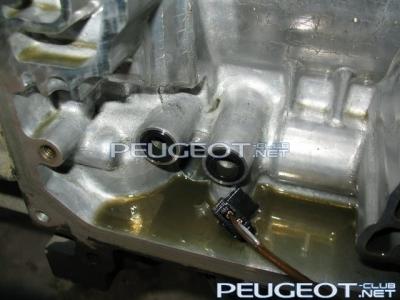

IGOSON Опубликовано 11 мая, 2012 Опубликовано 11 мая, 2012 Цитата из чата: icechieff-" IGOSON, не думаю что у тебя крышка... скорее уж круглые сальники между гидроблоком и коробом... " Денис, имеешь ввиду вот эти сальники?
icechieff Опубликовано 11 мая, 2012 Автор Опубликовано 11 мая, 2012 Денис, имеешь ввиду вот эти сальники?ага

IGOSON Опубликовано 11 мая, 2012 Опубликовано 11 мая, 2012 Чё-то смотрел-смотрел стартовый пост, так и не разобрался что туда вставляется в эти отверстия с сальниками И если это они не держат, то от куда масло на защите картера? Там же вся эта тряхонекрофия закрыта вот этой крышкой:

icechieff Опубликовано 11 мая, 2012 Автор Опубликовано 11 мая, 2012 Чё-то смотрел-смотрел стартовый пост, так и не разобрался что туда вставляется в эти отверстия с сальниками И если это они не держат, то от куда масло на защите картера? Там же вся эта тряхонекрофия закрыта вот этой крышкой:х.з. подлезь, протри крышку и посмотри будет ли капать...

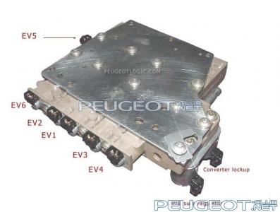

Близнец Опубликовано 30 мая, 2012 Опубликовано 30 мая, 2012 Еще одна картинка для идентификации клапанов гидроблока: Здравствуйте, подскажите пожалуйста, если поставить вразнобой эти 6 клапанов,то как отразится на работе коробки?
Близнец Опубликовано 30 мая, 2012 Опубликовано 30 мая, 2012 Решил перейти на декстрон 3, вчера сделал одну замену (3,5 литра), после этого проехал 80 км. Сегодня буду снова частично менять. Хочу ещё замены две сделать ,чтобы полностью обновить масло. После первой замены уже почувствовались изменения в лучшую сторону.))) (возможно то ,что масло стало чище) Посмотрим... надеюсь что всё будет ок после полной смены. Поделюсь впечатлениями ,когда проеду хотя бы тысяч 5. по поводу декстрона в этой ветке форума внизу....http://peugeot-lab....ch__1#entry5041 Привет Владимир, я так понимаю, что замена масла на декстрон-3 проблему не решила, или что-то изменилось в поведении коробки? Сколько уже накатал на этом масле?
kluz83 Опубликовано 31 мая, 2012 Опубликовано 31 мая, 2012 Привет Владимир, я так понимаю, что замена масла на декстрон-3 проблему не решила, или что-то изменилось в поведении коробки? Сколько уже накатал на этом масле? На это масло перешел, потому что мне его проще достать. (150-200 руб за литр, в багажнике 8 литров сейчас лежит...) Проблему не решил заменой. оказалось, что большая температура порядка 110С. Поставил электрическую помпу, сразу же почувствовалась разница. Сейчас кумекаю как повысить охлаждение коробки и поменять клапана хочу.На этом масле проехал уже 10 000 км. Ухудшении точно не было. Здравствуйте, подскажите пожалуйста, если поставить вразнобой эти 6 клапанов,то как отразится на работе коробки? Они одинаковые. Думаю никак отразиться не должно.
