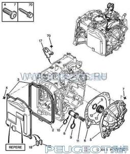

kluz83 Опубликовано 10 июня, 2012 Опубликовано 10 июня, 2012 Сегодня прочитал, что в наших AL нужно снять заднюю крышку и поменять кольца, из-за них падает давление и начинаются проблемы. Что за кольца?
Близнец Опубликовано 10 июня, 2012 Опубликовано 10 июня, 2012 Что за кольца? Вчера заказал, через неделю привезут,попробую поменять сам и буду делать фотки. Сделаю и выложу и кольца тоже.

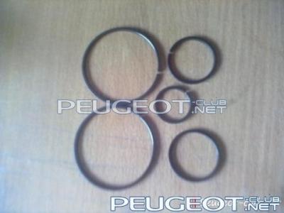

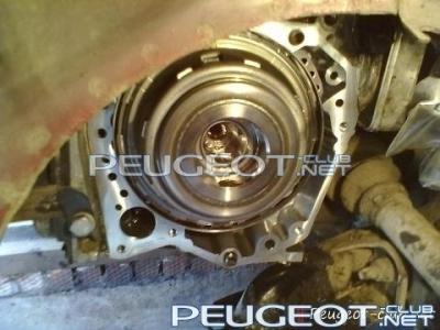

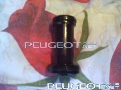

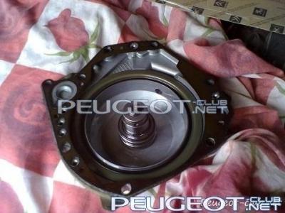

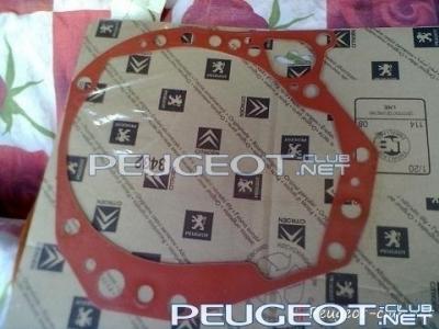

Близнец Опубликовано 3 июля, 2012 Опубликовано 3 июля, 2012 Привет, была такая проблема с акпп АЛ4, по трассе всё нормально, стоит потолкаться по пробкам тут-то и начинаются сильные удары, проявляются так, стоишь в пробке, трогаешься, нужно что бы обязательно переключилась с первой на вторую, останавливаешся, хочешь тронуться, нажимаешь плавно на газ, а машина не едет, если будет горка, то начинает катиться на зад, хотя рычаг на драйве, прибавляешь газу и происходит сильный удар, буд то вьехали в попку. На зимнем режиме и на холодную этого не было. К чему я это рассказываю, РЕШИЛ ПРОБЛЕМУ!!!!! заменой пяти колец, которые стоят под задней крышкой, геморройно правда ставить обратно, но можно. Забыл про поршень, там стоит 2 колечка. В итоге 3 кольца на крышке и 2 кольца на поршне. 2

Rensvh Опубликовано 28 июля, 2012 Опубликовано 28 июля, 2012 (изменено) Близнец так же, иногда, ставлю на Д, нажимаю газ, он тупит думает, потом дернется и поедет, можно поподробней, как и что менять, и код на все запчасти которые нужны Какую роль играют эти кольца там? точно поможет интересно? Изменено 28 июля, 2012 пользователем Rensvh

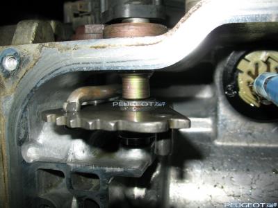

IGOSON Опубликовано 1 августа, 2012 Опубликовано 1 августа, 2012 Проверили давление в коробке, было под 6 атмосфер. Поменяли клапана, выставили давление, а она вообще отказалась ехать. Ищу запасную коробку =( гидроблок, то точно правильно собрали обратно? Никакие провода не пережали, вот эту хрень всавили на место: -1
