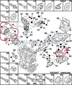

Пыжон Опубликовано 13 декабря, 2015 Автор Опубликовано 13 декабря, 2015 вот на картинке я отметил две опоры, которые для себя выявил)))) какая третья-то?????)))) подскажите. плизззз).
Dimkin67 Опубликовано 13 декабря, 2015 Опубликовано 13 декабря, 2015 вот на картинке я отметил две опоры, которые для себя выявил)))) какая третья-то?????)))) подскажите. плизззз).Под номером 10,правда можно поменять только сайлентблок , гораздо дешевле выйдет.Поищи на форуме, не раз эта тема поднималась.
Пыжон Опубликовано 13 декабря, 2015 Автор Опубликовано 13 декабря, 2015 да, уже почитал... например здесь: https://peugeot-lab.net/forum/topic/79/ но не радостно))) кто ж мне его поменяет?)))))) у самого руки не оттуда растут... там же какие доп. зап.части нужно изготавливать... мда... правда нет уверенности что у меня эта опора навернулась... как минимум видна верхняя - там совсем резинка в хлам .... а что внизу не знаю... В общем, буду надеяться ,что №10 в порядке и пока покупать не буду целиком))) (сайлент-блок отдельно в сервисе вряд ли поменяют...),куплю только опоры по схеме №1 и №16 - их заменю... как минимум №1 - сто пудово вижу что надо... а внизу хз пока.... но скорее всего №16 тоже...
Dimkin67 Опубликовано 13 декабря, 2015 Опубликовано 13 декабря, 2015 а что внизу не знаю... Поверь, то-же хлам,нижняя быстрей доходит до ручки.
Пыжон Опубликовано 13 декабря, 2015 Автор Опубликовано 13 декабря, 2015 эт которая №10? )а №16 - не нижняя? я чо т попутался ужО)))

Пыжон Опубликовано 19 декабря, 2015 Автор Опубликовано 19 декабря, 2015 Собственно вот кому интересно.. стучали опоры. В верхней с одной стороны совсем не было резинки... внизу тоже меняли но там было терпимо еще..
