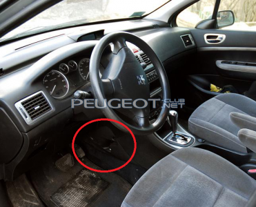

Диман77 Опубликовано 5 января, 2016 Опубликовано 5 января, 2016 Сними вот эту панель, и там где патрубки к радиатору, поверни рычажок руками и будет счастье...
Artur00900 Опубликовано 5 января, 2016 Автор Опубликовано 5 января, 2016 ок,спасибо за подсказку, а через эту панель починить можно,чтоб регулятором регулировать? или обязательно панель печки снимать,чтоб отремонтировать?
Диман77 Опубликовано 5 января, 2016 Опубликовано 5 января, 2016 ок,спасибо за подсказку, а через эту панель починить можно,чтоб регулятором регулировать? или обязательно панель печки снимать,чтоб отремонтировать?Я думал ты уже снял Сначала сними, там 3 или 4 болтика, а там видно будет- и если повезёт может тросик там и слетел..но по крайней мере если этот рычажок не отломился можно будет ездить зиму- а когда потеплеет весной займёшься в спокойной обстановке...

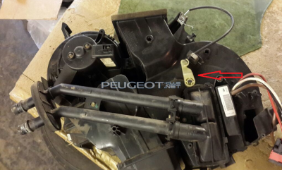

Диман77 Опубликовано 5 января, 2016 Опубликовано 5 января, 2016 вот такая картина откроется, лезь рукой выше патрубков ,над радиатором отопителя. тросик увидишь (только в какую сторону крутить на открытие не помню) 1
Artur00900 Опубликовано 5 января, 2016 Автор Опубликовано 5 января, 2016 Спасибо огромное! Теперь наглядно понял) Завтра отпишусь
Artur00900 Опубликовано 7 января, 2016 Автор Опубликовано 7 января, 2016 Очень помогли спасибо! Все снял точно такой же рычажок. По часовой стрелке открытие в теплую, против часовой в холодную. А по весне сделаю, чтоб с регулятора. Еще раз огромное!
