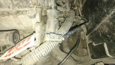

Сергей_607 Опубликовано 17 декабря, 2015 Опубликовано 17 декабря, 2015 (изменено) Парни, привет!Вчера одному товарищу, делал адаптацию дросселя и после успешно проведённой работы, решил заглянуть под капот (так ради спортивного интереса) и увидел вот это ( на фото )Всё облазил, по крайней мере на сколько было удобно и видно, но так и не нашёл откуда он . По диагностики, ошибка висит неустранимая связанная с не правильными показаниями температуры . На термостате всё подключено, а вот откуда этот коннектор..?На всякий случай вин:VF33CRFJF84467351 2.0 i 16v 143 (EW10A) 4-СТУПЕНЧАТАЯ АКП Изменено 17 декабря, 2015 пользователем Сергей_607
bendix Опубликовано 17 декабря, 2015 Опубликовано 17 декабря, 2015 От термостата похоже,когда ставят обычный вместо управляемого 1
Сергей_607 Опубликовано 17 декабря, 2015 Автор Опубликовано 17 декабря, 2015 Андрюх, очень похоже, но вот судя по его уже годами отвердению изоляции, он как будто куда то вперёд тянется. Товарищ этот говорит, что ему не так давно меняли термостат/грм и до этого он естественно не болтался . Х/З, температуру показывает правильно ( с приборкой нет расхождений).
bendix Опубликовано 17 декабря, 2015 Опубликовано 17 декабря, 2015 Уже давно термостаты идут без датчика, поэтому разъём у всех болтается кто его поменял Он и стоит спереди, куда верх. патрубок подходит 1
Сергей_607 Опубликовано 17 декабря, 2015 Автор Опубликовано 17 декабря, 2015 Супер, спасибо за информацию!
АлексейR Опубликовано 17 декабря, 2015 Опубликовано 17 декабря, 2015 Андрюх, очень похоже, но вот судя по его уже годами отвердению изоляции, он как будто куда то вперёд тянется. Товарищ этот говорит, что ему не так давно меняли термостат/грм и до этого он естественно не болтался . Х/З, температуру показывает правильно ( с приборкой нет расхождений). Таки верно все. В управляемом термостате кроме датчика температуры ещё стоит терморезисторЕсли термостат заменён на неуправляемый, то подключён только датчик температуры а фишка с резистора болтается 2
leukhin Опубликовано 17 декабря, 2015 Опубликовано 17 декабря, 2015 Не верно,это разьем датчика заднего хода на механику.На всех присутствует в проводке,даже в автоматах.
Сергей_607 Опубликовано 18 декабря, 2015 Автор Опубликовано 18 декабря, 2015 Странно, чего они его тогда засунули на верх? Он до коробки по определению не дотянется
