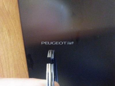

АлексейR Опубликовано 27 декабря, 2015 Опубликовано 27 декабря, 2015 все мотор перебрал, работает как часы, всем спасибо за советы и общения, результаты работы будут известны при эксплуатации и наблюдении, первые ощущения что ехать стала бодрее при меньшем нажатие на газ, может кажетсяЧто с кольцами было? Фотографии есть? Покажи
Петр22282 Опубликовано 27 декабря, 2015 Автор Опубликовано 27 декабря, 2015 выкинул в мусор но мусор не вынес, завтра достану и с фоткаю
Петр22282 Опубликовано 2 января, 2016 Автор Опубликовано 2 января, 2016 выкинул в мусор но мусор не вынес, завтра достану и с фоткаюпрошу прощения что так долго, сам понимаешь новый год суета то забывал, ну вот новое кольцо и старое, разницу объеснять не надо все наглядно видно, отсюда и жор масла плюсь колпачки тоже деревянные, как то так 1
