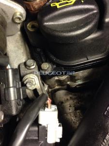

bocicovar Опубликовано 20 декабря, 2015 Опубликовано 20 декабря, 2015 vsem privet u menya peugeot 307 1.6 hdi techet maslo na generator ne mogu tochino ponyati otkuda esti v odnom svechechnom kolodse v levom kak pered mashii noi stoyati i krishka mokraya klaponovaya i vot ne mogu ponyati ot kuda i kak eto reshati kto stalkivalsya ili znaet pomogite za ranie sposibo

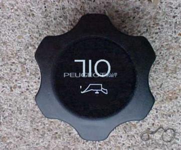

Диман77 Опубликовано 28 декабря, 2015 Опубликовано 28 декабря, 2015 Но так и ответ такой же..Подскажите откуда деталь 710, на ней ещё на ней шляпка нарисована.... 1

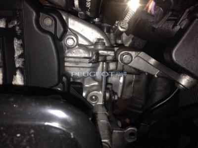

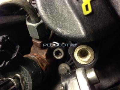

АлексейR Опубликовано 28 декабря, 2015 Опубликовано 28 декабря, 2015 vsem privet u menya peugeot 307 1.6 hdi techet maslo na generator ne mogu tochino ponyati otkuda esti v odnom svechechnom kolodse v levom kak pered mashii noi stoyati i krishka mokraya klaponovaya i vot ne mogu ponyati ot kuda i kak eto reshati kto stalkivalsya ili znaet pomogiteza ranie sposiboТы не очень фотографии сделал, непонятно ничего. И темно
bocicovar Опубликовано 29 декабря, 2015 Автор Опубликовано 29 декабря, 2015 k sozhileneiu net u menya ruskoi klaviaturi . postoraiusi eshe raz foto zdelati poneatnee . dumaiu eto budet chuti poneatnee

serzh1980 Опубликовано 30 декабря, 2015 Опубликовано 30 декабря, 2015 k sozhileneiu net u menya ruskoi klaviaturi . postoraiusi eshe raz foto zdelati poneatnee .dumaiu eto budet chuti poneatnee1) Проверить систему вентиляции картерных газов.2)Промыть крышку(точнее фильтр в ней).3)Менять прокладку под клапанной крышкой. Похоже что из под неё гонит масло. Чтобы точно убедиться что из под неё - протри салфетками сухими.. да прокатись.. сразу видно будет откуда.
Диман77 Опубликовано 30 декабря, 2015 Опубликовано 30 декабря, 2015 Cтолько масла на пласт бутылке, должно же видно быть откуда оно брызжет , и именно так, оно по моему не просто там сопливится.....И с таким количеством скорее всего это клапанная крышка....
bocicovar Опубликовано 31 декабря, 2015 Автор Опубликовано 31 декабря, 2015 net tochino ne ot klaponovoi krishki menyal novuiu stavil dumal tozhe ot nee no net
serzh1980 Опубликовано 11 января, 2016 Опубликовано 11 января, 2016 net tochino ne ot klaponovoi krishki menyal novuiu stavil dumal tozhe ot nee no netну тогда остается только соединение постели распредвала с блоком цилидров.. герметик пропускает..
