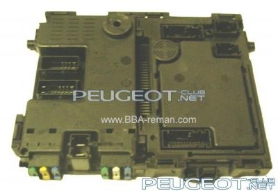

Не знаю дает ли эффект, но статью нашел, и привожу вам ее перевод.
1. Опускаете стекло в водительской двери, открываете капот, выключаете все потребители, выключаете зажигание, и вынимаете ключ.
2. Ждете 3 минуты.
3. Отсоединяете аккумулятор, и ждете 15 секунд.
4. Подсоединяете аккумулятор обратно, и ждете 10 секунд (не открывайте в это время двери).
5. Через открытое окно включите габаритные огни.
6. Включите зажигание, и посмотрите все ли работает.
7. На 10 секунд нажмите кнопку "Закрыть" на брелке.
8. Откройте и закройте ключом водительскую дверь, чтобы убедиться, что центральный замок работает.
9. Заведите двигатель, и проверьте то, что до этого не проверили.
10. Нарушение порядка, и/или невыполнение каких-либо пунктов списка может привести к повреждению блока BSI.
отсюда: http://www.bba-reman.com/content.aspx?content=peugeot_bsi_body_control_failure
блин порядок перезагрузки интересный довольно..особенно предупреждение что если не следовать пунктам можно повредить bsi (это для всего семейства Peugeot подходит ?)!!!
