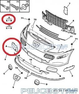

voldmr Опубликовано 5 апреля, 2012 Опубликовано 5 апреля, 2012 Всем здравствуйте Не хочу тему новую создавать, поэтому сюда пишу. Подскажите кто-нибудь, как снимается комплект защиты переднего бампера (на картинке красным обвел)? Страшновато просто отломить там что-то. Сегодня попробовал - как-то трудно идет. Может секрет есть какой

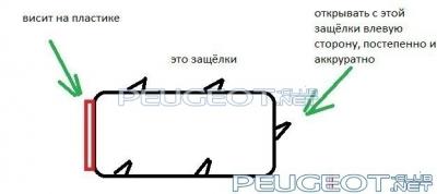

atomuv Опубликовано 30 апреля, 2012 Опубликовано 30 апреля, 2012 В 05.04.2012 в 17:28, voldmr сказал: Всем здравствуйте Не хочу тему новую создавать, поэтому сюда пишу. Подскажите кто-нибудь, как снимается комплект защиты переднего бампера (на картинке красным обвел)? Страшновато просто отломить там что-то. Сегодня попробовал - как-то трудно идет. Может секрет есть какой что красным обвёл снимается просто, значит если смотреть на машину спереди и подойти к левой штуке (отмечено красным), то её крепление на защёлках, но слева их нет, т.е. при снятии с защёлок она как "дверь" на петле открывается, правая снимается аналогично, но конечно с зеркальным отображением...вот попытался ещё нарисовать...
