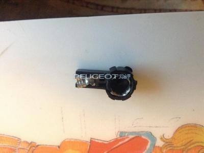

kokosha Опубликовано 26 декабря, 2015 Опубликовано 26 декабря, 2015 Всем здравствуйте!! Ребята кто нибудь связывался с антенной??? Пежо 307, 2001. Стало плохо ловить радио снял магнитолу, а там отломился контакт на антенном разъеме. Может марку его кто знает или это надо целиком антенну менять? Я нашел похожие fakra но только переходники а разъмов нет даже под пайку
AlexelA Опубликовано 26 декабря, 2015 Опубликовано 26 декабря, 2015 @kokosha, антенну оставь в покое, а подобных разъемов в/на любом уважающем себя радиомагазине/радиорынке полным-полно, на любой вкус, цвет и кошелек, сломанный разъем возьми с собой, для образца...П.С. уж ежели в нашей деревне этого добра навалом, то в Питере его должно быть еще больше, места я подсказал...

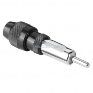

kokosha Опубликовано 28 декабря, 2015 Автор Опубликовано 28 декабря, 2015 Тогда может подскажете почему плохо ловит радио. Причем за год оно то месяц фонит потом раз и несколько месяцев вообще без проблем. Потом бац опять все шипит. Был в субботу на юноне нашел только переходник папа как у меня, мама как обычный антенный штекер (как на фото только мама). Пробовал переходник насадку под болт типа того что на картинке, антенна фонит. В чем причина? Или нужно лезть под крышу туда где кабель с самой антенной соединяется? P.s. На форуме не сру, просто думал что разъем какой то специальный т.к не один из разъемов, а так же установка обычной активной антенны результатов не дала
Диман77 Опубликовано 28 декабря, 2015 Опубликовано 28 декабря, 2015 То ловит , то не ловит- это по любому где то плохой контакт.Тебе бы к радиолюбителям обратится, проблема то пустяковая, на разъём лучше не навешивай ни каких переходников,Точно конечно не скажу - но возможно разъём подпайку подойдёт с какого нибудь телевизора, с модуля радиоканала.

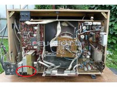

Диман77 Опубликовано 28 декабря, 2015 Опубликовано 28 декабря, 2015 Желательно на советском телеке искать, он с лепестками и под пайку , вставишь его в родную пластмаску

AlexelA Опубликовано 29 декабря, 2015 Опубликовано 29 декабря, 2015 Желательно на советском телеке искать, он с лепестками и под пайку , вставишь его в родную пластмаску 2
Диман77 Опубликовано 30 декабря, 2015 Опубликовано 30 декабря, 2015 @AlexelA, ни чего зазорного , (советская радиотехника это моё хобби) а в военной аппаратуре встречаются такие же вещи- только посеребренные , вообще вечные....
