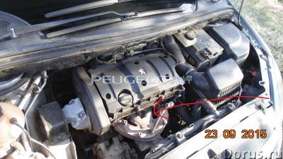

d1mbo Опубликовано 28 декабря, 2015 Опубликовано 28 декабря, 2015 (изменено) Идет дым отсюда такой не большой , ваняет...что это может быть?Немного собливит из движка масло... где прокладка клапанной крышки, только на 5 см ниже где гермитик...немного сопливит... Изменено 28 декабря, 2015 пользователем d1mbo
xared Опубликовано 28 декабря, 2015 Опубликовано 28 декабря, 2015 Пора менять клапанную крышку, масло сопливит и попадает на выпускной коллектор.
d1mbo Опубликовано 28 декабря, 2015 Автор Опубликовано 28 декабря, 2015 Пора менять клапанную крышку, масло сопливит и попадает на выпускной коллекторПонимаеш там вот как сказать прокладка клапонной крышки и ниже на 5 см там герметик, и непонятно откуда течетПонимаеш там вот как сказать прокладка клапонной крышки и ниже на 5 см там герметик, и непонятно откуда течетА масло разве ваняет? если капало на колектор?
xared Опубликовано 28 декабря, 2015 Опубликовано 28 декабря, 2015 Конечно воняет, капни маслом на раскаленную железку. По поводу герметика не понятно, желательно фото поближе где конкретно герметик.
Диман77 Опубликовано 28 декабря, 2015 Опубликовано 28 декабря, 2015 Дым из под коллектора что ли? попробуй с правой стороны зеркало подсунуть, может разглядишь что .
xared Опубликовано 28 декабря, 2015 Опубликовано 28 декабря, 2015 Дым из под коллектора что ли? попробуй с правой стороны зеркало подсунуть, может разглядишь что . Из под коллектора получилось бы сантиметров 20 по идее
АлексейR Опубликовано 28 декабря, 2015 Опубликовано 28 декабря, 2015 Аааа...конечно же, поесть масло воняет , там температура до 600 градусов, оно горит и воняет.А еще и загореться может если звезды сойдутся по некоторым условиям
