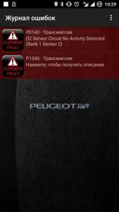

alx_vrn Опубликовано 30 декабря, 2015 Опубликовано 30 декабря, 2015 Поменял приемную трубу с 2 лямбдами (приемная труба с катализатором). До этого каталик был удален и горел чек. После замены железяк и датчиков ездил неделю, на улице было чуть выше нуля. С наступлением холодов (-10) с утра завел - загорелся антиполюшн и движок дергается, как будто троит. При этом на бортовом компе не работает мгновенный расход топлива, после прогрева до 80 градусов перезапускаю движок - пропадает чек и все работает как надо. че делать?

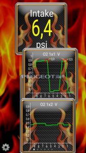

alx_vrn Опубликовано 30 декабря, 2015 Автор Опубликовано 30 декабря, 2015 (изменено) @icechieff, сейчас считал ошибки (во вложении)... но чек не горел, наверное еще 1,5 часа при -8 машина не остыла.Кривая графиков Сейчас выложу видео кривой с оборотами двигателя Изменено 30 декабря, 2015 пользователем alx_vrn

alx_vrn Опубликовано 30 декабря, 2015 Автор Опубликовано 30 декабря, 2015 @icechieff, https://youtu.be/Fb_3VH_0boY видос с графиками... ПП надо постараться найти Спасибо
АлексейR Опубликовано 30 декабря, 2015 Опубликовано 30 декабря, 2015 @icechieff, сейчас считал ошибки (во вложении)... но чек не горел, наверное еще 1,5 часа при -8 машина не остыла.Кривая графиков Сейчас выложу видео кривой с оборотами двигателяОшибка второй лямбды. Стирайте если стирается то, пробная поездка 30 км в разных режимах. Если не стерлась смотрите провода и датчик Если стерлась и проехали и не появляется, вы счастливчик которых хапанул бензина с не очень распространёнными добавками Если стерлась и потом при поездках появилась. Тогда лучше к опытному диагносту, проверить осциллограмму датчика Ну или прошить машину на безкатовую прошивку с отключением ДК2 и забыть про вопрос. Прошивка машины будет стоить немногим больше нового оригинально датчика
