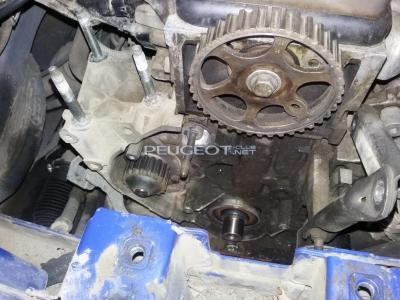

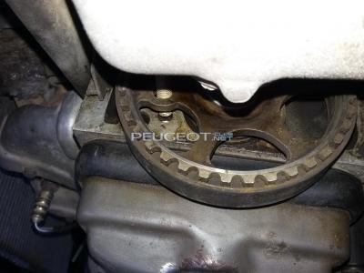

MaxCouper Опубликовано 3 января, 2016 Автор Опубликовано 3 января, 2016 (изменено) Иммобилайзер участвует только при заводе мотора,ехать можно вообще без чипа. А у него заглохла на ходу. Увы,метки.По быстрому вывесил правое колесо. Застопорил коленвал через отверстие возле масл. фильтра. В итоге распредвал оказался в таком положении. Болт на 8 не заходит. Это сильный сдвиг ? В этом проблема ?Сорри, фото почему-то вверх ногами заливается. Изменено 3 января, 2016 пользователем MaxCouper
dimon405 Опубликовано 3 января, 2016 Опубликовано 3 января, 2016 Пока не снимешь и поставишь шкивы и ремень, в чем была проблема не выяснишь.

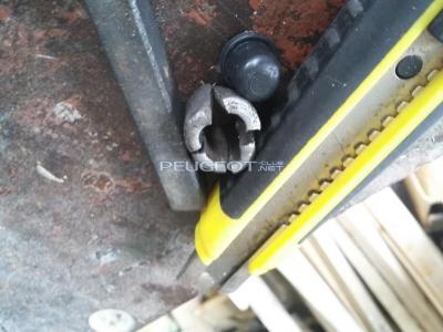

MaxCouper Опубликовано 4 января, 2016 Автор Опубликовано 4 января, 2016 (изменено) Нумерация от маховикаВ общем, уже начинаю заходить в тупик.Сегодня выставил коленвал, проверил 1-4 цилиндры в ВМТ.Шестерня распредвала сильно была смещена. Вот фото, на 3-4 см ниже отверстия. Снял ремень, выставил по метке распредвал. Когда снимал старый ремень, из под него вывалились вот такие кусочки. Похоже на какую-то круглую втулку, думаю она попала в ремень, сломалась и ремень перескочил. Шпонка на колене целая. Все шестеренки и ролики в норме. Даже не представляю, откуда там взялся этот кусок железа ??.Далее одел новый ремень. Прокрутил на 2 оборота коленвал, все проверил. Пробую заводить и тишина, все как и было раньше. Проверил давление в рампе. С включенным зажиганием 2 бара, когда кручу стартером более 3. Что дальше ? Если клапана погнуло, может не заводится ? Или иммо ? Изменено 4 января, 2016 пользователем MaxCouper
dimon405 Опубликовано 4 января, 2016 Опубликовано 4 января, 2016 Если клапана, то компрессии не будет. Если иммобилайзер, то лампа с ключем на панели не погаснет. -1
