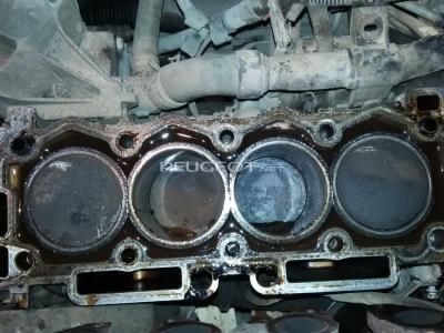

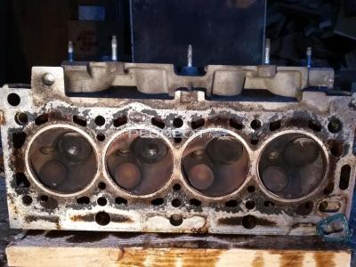

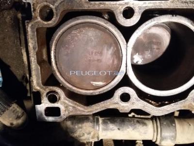

MaxCouper Опубликовано 8 января, 2016 Автор Опубликовано 8 января, 2016 Буду продолжать.Снял голову.Вот фото. Видно места где клапана ударились об поршни.Вот фото поршневой. Тоже отметины. На 4 поршне какие-то отметины.Остальные чистенькие. Что посоветуете ?Отдавать в ремонт, делать самому или взять б/у голову (ценник в районе 5 руб. Я даже не думал что так дешево) ?А также что может быть с поршневой ?Только страшилки не рассказывайте ))
Диман77 Опубликовано 8 января, 2016 Опубликовано 8 января, 2016 (изменено) Только страшилки не рассказывайте ))Мне уже чего то страшно (хотя на тазах и разбирал и собирал сам и клапана притирал- только сёдла отдавал менять)Наверно лучше знает тот кто попадал в такую ужасную ситуацию а голова за 5р в сборе, гарантию хоть какую нибудь дадут? Изменено 8 января, 2016 пользователем Диман77
dimon405 Опубликовано 8 января, 2016 Опубликовано 8 января, 2016 Голова голая, под ремонт, вот и дёшево. Её шлифовать, направляющие менять,клапана покупать, притирать. Встанет золотой.
Диман77 Опубликовано 8 января, 2016 Опубликовано 8 января, 2016 Если голая то смысла её брать нет- свою лучше сделать.

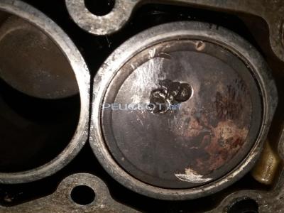

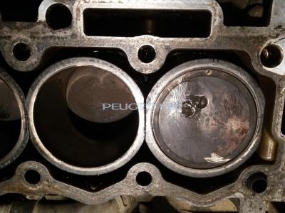

MaxCouper Опубликовано 16 января, 2016 Автор Опубликовано 16 января, 2016 А что все же на поверхности 4 поршня ?Глубина не более 2 мм. Как будто сверлом сделано, но не уверен. Маркировка на всех поршнях одинаковая.
АлексейR Опубликовано 16 января, 2016 Опубликовано 16 января, 2016 А что все же на поверхности 4 поршня ?Глубина не более 2 мм. Как будто сверлом сделано, но не уверен. Маркировка на всех поршнях одинаковая. 20160108_174019.jpgТы стебаешься? Там следы от клапана, может до тебя это было. Чётко от ножки и от тарелки в другом углу
Диман77 Опубликовано 16 января, 2016 Опубликовано 16 января, 2016 Старого хозяина в топку...... (но он скажет что как купил так и ездил , ни чего не менял)
MaxCouper Опубликовано 16 января, 2016 Автор Опубликовано 16 января, 2016 Ты стебаешься? Там следы от клапана, может до тебя это было. Чётко от ножки и от тарелки в другом углуПо краям сверху и снизу от клапанов следы недавние. А по центру два отверстия рядом тоже от клапанов что ли ? Они образовались давно, были покрыты равномерным нагаром. Как они могли появиться и можно ли ездить с таким поршнем ?
АлексейR Опубликовано 16 января, 2016 Опубликовано 16 января, 2016 По краям сверху и снизу от клапанов следы недавние. А по центру два отверстия рядом тоже от клапанов что ли ? Они образовались давно, были покрыты равномерным нагаром. Как они могли появиться и можно ли ездить с таким поршнем ?Даже и не скажу. По технологии замена, и шатун тоже, тк мог деформироваться. По практике все надо для себя взвесить и самому решить. Сколько ты уже проехал с этими дырками? И ведь ничего не замечал, да?
MaxCouper Опубликовано 16 января, 2016 Автор Опубликовано 16 января, 2016 Даже и не скажу. По технологии замена, и шатун тоже, тк мог деформироваться. По практике все надо для себя взвесить и самому решить. Сколько ты уже проехал с этими дырками? И ведь ничего не замечал, да?Я лично не много проехал. Но судя по равномерному слою нагара на всех поршнях прошел движок в таком состоянии не мало. Тянула бодро, без замечаний.Думаю собрать в таком виде, понаблюдать. Отверстия не сквозные. Сколько интересно толщина днища поршня ?
АлексейR Опубликовано 16 января, 2016 Опубликовано 16 января, 2016 Я лично не много проехал. Но судя по равномерному слою нагара на всех поршнях прошел движок в таком состоянии не мало. Тянула бодро, без замечаний.Думаю собрать в таком виде, понаблюдать. Отверстия не сквозные. Сколько интересно толщина днища поршня ?Померь на нормальном цилиндре, щипцами если есть конечно Если прогорит, сразу почувствуешь
