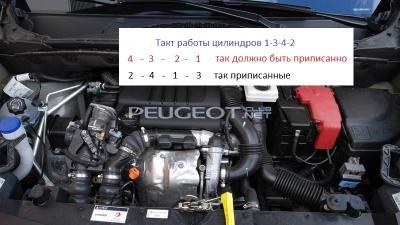

geck Опубликовано 4 января, 2016 Опубликовано 4 января, 2016 (изменено) Была купленна 307 1.6Hdi 90Hp 2006кг. (9HX).Двигатель троил, работал ужасно плохо, тяги не было, сизый дым из выхлопной, расход на 2 литра больше обычного. 1. Форсунки были мокрые, поменяли прокладки под форсунками,2. Проверил ГРМ, распредвал был смещён на один зуб.3. Проверил как приписанны форсунки к мотору и офигел... если приписываю как положенно - комп выдаёт ошибку. Сейчас мотор работать стал на много лучше, троит на холодную, иногда на горячию тоже. Все течи были убраны, все шланги проверенны, больше не дымит.Что делать с форсунками, в чём проблемма ? может насос не правельно стоит на 180градусов? (в сервисе стоят 2 таких же машины, проверил как там преписанны форсунки - всё отлично - 4-3-2-1) Прикладываю фото с проблемной машинойфотография не оригинальная (нашёл в интернете) информация вписана моя Изменено 4 января, 2016 пользователем geck

geck Опубликовано 4 января, 2016 Автор Опубликовано 4 января, 2016 (изменено) Не совподает последавательность форсунокПериписываю форсунки (как должно быть ) - при заводке выскакивает ошибка, пишет что-то вроде проблемма инициализации форсунок.переписываю назад как было - ошибка уходит. А что по поводу слива обратки ? как проверить или куда смотреть ? Изменено 4 января, 2016 пользователем geck

geck Опубликовано 5 января, 2016 Автор Опубликовано 5 января, 2016 Мои номера вводятся без проблем, только при запуске двигателя выскакивает ошибка. Поэтому мне и кажеться что двигатель работает неправельно из-за форсунок !
