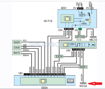

Диман77 Опубликовано 9 января, 2016 Опубликовано 9 января, 2016 Ну загорелась бы контрольная лампа аккума , (чёт вот я не помню, когда шкив у меня развалился, ехал же до дома- но по моему приборка работала)Когда прочитал это сообщение, ради интереса дёргал 24й предохранитель, приборы работают- только подсветка пропадает.Как по мне (это конечно без практики) плохой контакт массы приборки который соединяется с бси
Мартын Опубликовано 9 января, 2016 Опубликовано 9 января, 2016 Ну загорелась бы контрольная лампа аккума , (чёт вот я не помню, когда шкив у меня развалился, ехал же до дома- но по моему приборка работала)Когда прочитал это сообщение, ради интереса дёргал 24й предохранитель, приборы работают- только подсветка пропадает.Как по мне (это конечно без практики) плохой контакт массы приборки который соединяется с бсиприборка общается с компами по цифровой шине и там нет практически никаких потребителей -светодиоды и шаговые моторы.Критичность контактов низкая и на эту массы прицеплены другие компы и лампы подсветки -были бы и другие глюки.
Диман77 Опубликовано 9 января, 2016 Опубликовано 9 января, 2016 Ну тогда тестер в прикуриватель и ждать глюка.....Вот на фото, про это я думал
