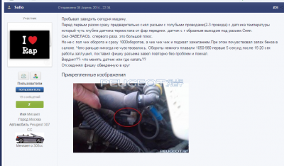

Диман77 Опубликовано 9 января, 2016 Опубликовано 9 января, 2016 вот вопрос поднимался, но ничем не закончился, не забудь отписать
