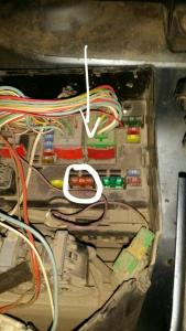

shaxoff Опубликовано 8 января, 2016 Опубликовано 8 января, 2016 Привет. С прошедшими. Помогите опознать от чего предохранитель, и где находится то, за что он отвечает.
Диман77 Опубликовано 8 января, 2016 Опубликовано 8 января, 2016 Электроклапан регулирования давления наддува силового агрегата с АКП.
Диман77 Опубликовано 8 января, 2016 Опубликовано 8 января, 2016 У меня механика, всё работает без этого преда ([хотя он установлен), жди спецов по акпп, только вот зачем- у тебя проблемы с ней? или просто ради интереса?
Мартын Опубликовано 9 января, 2016 Опубликовано 9 января, 2016 Он сгорает постоянно!Это пред насос подачи воздуха в выпускную систему и стоит над генератором.Разъем снимите и подайте напряжение напрямую от аккумулятора. 1
shaxoff Опубликовано 9 января, 2016 Автор Опубликовано 9 января, 2016 Значит коротыш где-то до него. Понял, спасибо!
Мартын Опубликовано 9 января, 2016 Опубликовано 9 января, 2016 Значит коротыш где-то до него. Понял, спасибо!Продолжает сгорать?Пред довольно мощный -потребитель по схемам один(насос)Параллельно сгоревшему преду впаяйте лампу в 21W и вставляете в слот.Горящая лампа указывает на коротыш и яркость на степень замыкания....................... 1
shaxoff Опубликовано 9 января, 2016 Автор Опубликовано 9 января, 2016 Я так понял провода напрямую из PDM идут напрямую к этому насосу? Т.е. от предохранителя сразу туда?
Мартын Опубликовано 9 января, 2016 Опубликовано 9 января, 2016 Я так понял провода напрямую из PDM идут напрямую к этому насосу? Т.е. от предохранителя сразу туда?Пред - контакты реле - переходной двухпиновый разъем в блоке предов капота - насос.
shaxoff Опубликовано 10 января, 2016 Автор Опубликовано 10 января, 2016 Короче дуло видно из шланга, подключеного к нему. Вскрыл, а он полный воды. Откуда там вода? С золой причём. И подскажите его номер каталожный плз.С номером разобрался. С водой - нет.
