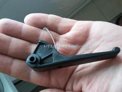

Пыжон Опубликовано 8 января, 2016 Опубликовано 8 января, 2016 Народос, подскажите, плиз)))Дернул ручку открывания капота в салоне и она осталась у меня в руках, результат - см. на фото)))...кончик тросика в салоне, само-собой, после такого не виден... что делать????1. как открыть капот вообще?))2. новый тросик дешевле, чем на Ек зи с те есть где нибудь?)) там нашел за 2300-2500 руб. в зависимости от срока доставки...
DarkDim Опубликовано 8 января, 2016 Опубликовано 8 января, 2016 трос есть в наличии с ручкой - если надо обращайтесь. Открыть просто - или за конец который оторвали потянуть (если он виден) или слева снять на жабо решетку и потянуть трос целиком с усилием - замок откроется
