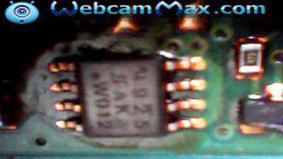

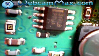

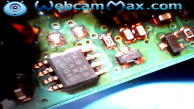

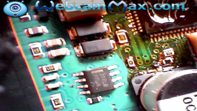

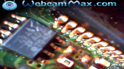

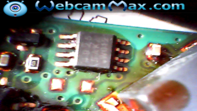

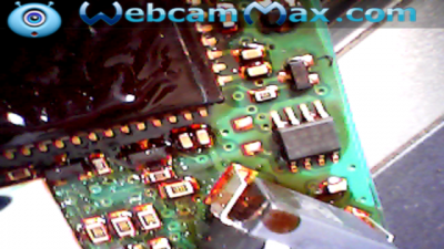

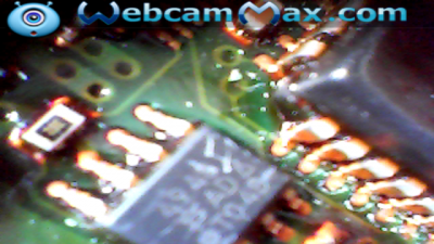

паvел Опубликовано 25 марта, 2017 Опубликовано 25 марта, 2017 блок разобран но не все так просто. вот фото
chizhik_pyzhik Опубликовано 25 марта, 2017 Опубликовано 25 марта, 2017 (изменено) @паvел что это??317LB - это, скорее всего, регулятор напряжения (http://ru.mouser.com/Search/Refine.aspx?Keyword=317LB) маркировка остальных микрух не разборчива. Изменено 25 марта, 2017 пользователем chizhik_pyzhik
паvел Опубликовано 26 марта, 2017 Опубликовано 26 марта, 2017 разглядывал через увеличилку 4948 ad t04b 4925w012 ну третью уже разглядели 3117lb какая еепром если он есть. вот в чем вопрос.
паvел Опубликовано 28 марта, 2017 Опубликовано 28 марта, 2017 Ребят что неужели никто не шил эти блоки? Подскажите где в нем память.
chizhik_pyzhik Опубликовано 28 марта, 2017 Опубликовано 28 марта, 2017 @паvел, а что других микрух, кроме представленных нет на плате? и представленных номеров только по одной даташит нашелся, еще по одной только по первым 4 цифрам что-то находится, но и это не память, третья - вообще непонятный зверь, но ведь есть и еще микрухи...уж разбирать - так разбирать контроллеры (одни и те же) часто ставятся на разные авто, может есть смысл поиска на просторах? и не факт, что один и тот же будет с одним парт-намбер, можно просто смотреть какие схемы шьют.
паvел Опубликовано 29 марта, 2017 Опубликовано 29 марта, 2017 Спасибо. Попробую сегодня очистить от лака остальные микрухи и фото выложу. получается если эти три не память то скорее всего она в прце?
chizhik_pyzhik Опубликовано 29 марта, 2017 Опубликовано 29 марта, 2017 Спасибо. Попробую сегодня очистить от лака остальные микрухи и фото выложу. получается если эти три не память то скорее всего она в прце?ну процессоры не имеют памяти, а вот программируемые контроллеры бывают, но там тоже как правило нет как таковой памяти, бывают еще ол-он-чип (все в одном) но и там как правило память отдельно есть конечно встроенная для сохранения микропрограммы (прошивки), но вот для текущих параметров обычно внешняя память... впрочем блок подушек считается разовым - вероятность такого есть... смотрите большую схему и ищите даташит на нее..
паvел Опубликовано 29 марта, 2017 Опубликовано 29 марта, 2017 основная масса микрух стоит фирмы моторолла. Проц mrsc/g3/8psa v3.3 temic 4e82k qqad0008. есть еще 2 по меньше проца TY94103FB TABS 2.6BB QFHHF0016 ВТОРАЯ TY94102FB TABF 2.6BB QFHH0X0012. ЕСТЬ ЕЩЕ С 14 НОГАМИ PM02AD LM2901M ИХ 2 ШТУКИ . ЕЩЕ С 16 НОГАМИ ALCATEL 2840 0012 REMQ PSA.ЕЩЕ С 24 НОГАМИ T AT-TSS461C 0009 Z33159G. Это все,
