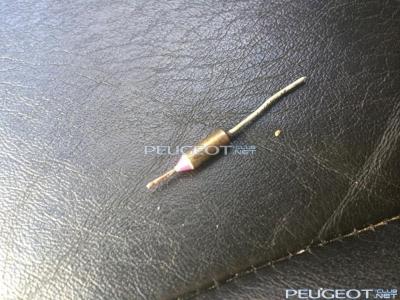

Сергей_607 Опубликовано 22 мая, 2014 Поделиться Опубликовано 22 мая, 2014 (изменено) Короче блин, оказывается три скорости вентилятора!!! Решил добить я вчера эту тему). Нижний резистор - Средняя скорость, верхний резистор - малая, и третья скорость - аварийная она работает без резистора от реле, она значительно выше средней. )) - проверено лично! Но кстати их расположение может быть и ни как я описал выше, там провода длинные и их разъемы тоже одинаковые, если уже их делали, то могли перепутать когда либо.Если кому надо вдруг, вот номера деталей:Резистор вентилятора охлаждения (1267А8) - 750 рубРезистор вентилятора охлаждения (1267А9) - 750 рубРеле (6555 HL) – 200 руб кстати именно - это реле редко бывает в наличии.Реле (6547 TX) – 200 руб Это кто не хочет заморачиваться с восстановлением. Изменено 22 мая, 2014 пользователем Сергей_607 Ссылка на комментарий Поделиться на другие сайты Поделиться

Slayercom Опубликовано 2 июня, 2014 Поделиться Опубликовано 2 июня, 2014 А номера самих термопредохранителей какие ? Ссылка на комментарий Поделиться на другие сайты Поделиться

Aromarich Опубликовано 3 июня, 2014 Поделиться Опубликовано 3 июня, 2014 А номера самих термопредохранителей какие ? 1267.A8 и 1267.A9 они и есть термопредохранители только называются в existe как резисторы. Я так понимаю!? Ссылка на комментарий Поделиться на другие сайты Поделиться

Slayercom Опубликовано 3 июня, 2014 Поделиться Опубликовано 3 июня, 2014 Сегодня поменял термо предохранители. Поставил на 165 градусов ценой 30 рублей за штуку. Кстати и мои не плохо выглядели. Пока что заметил что при включенном кондее вентиль тише стал молотить. Ссылка на комментарий Поделиться на другие сайты Поделиться
Сергей_607 Опубликовано 5 июня, 2014 Поделиться Опубликовано 5 июня, 2014 Всё верно, потому что теперь все скорости вентилятора исправны и он включает первую скорость!, а до этого использовал вторую. Ссылка на комментарий Поделиться на другие сайты Поделиться
