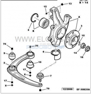

has681 Опубликовано 11 января, 2016 Автор Опубликовано 11 января, 2016 под номером 7 менял?Похоже. Сайлентблоки менял чуть ранее.
serzh1980 Опубликовано 11 января, 2016 Опубликовано 11 января, 2016 Посмотри по бумагам.. верхняя опора амортизатора + подшипник опоры амортизатора + опора нижняя (что на картинке 7) точно всё менялось?
vadimm Опубликовано 11 января, 2016 Опубликовано 11 января, 2016 У меня тоже хрустело при повороте руля поменял шаровые и тишина(под номером 7 как раз и есть шаровые)
