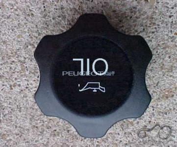

Диман77 Опубликовано 12 января, 2016 Опубликовано 12 января, 2016 Я не знаю что вы стесняетесь ставить картонку в морозы на радиатор? Попробовал вытащить - так же 70....а с ней 90 держит и печуга огонь...Масло конечно нужно проверять минут через 15 хотя бы после остановки движка- авто должен стоять на ровной поверхности...Ну и ещё есть такое понятие как расход масла (на каждом движке он свой, в зависимости от степени износа, так что нужно иногда доставать щуп и смотреть) товарищ звонит , едет по трассе и говорит.. Диман а почему у меня лампочка давления горит?я спрашиваю когда?он 30 мин назадя говорю ты что едешь ? , быстрее на обочину, поднимай капот, лезь под низ...Результат. это чудо нужно было видеть, всё подкапотное в масле (жаль фото нет) Он после доливки масла забыл поставить на место деталь 710 со шляпкой.... 2
icechieff Опубликовано 12 января, 2016 Опубликовано 12 января, 2016 @Диман77, а что такое "деталь 710"?
Мартын Опубликовано 12 января, 2016 Опубликовано 12 января, 2016 @Диман77, а что такое "деталь 710"? Крышка заливная OIL
