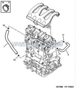

denubil Опубликовано 12 января, 2016 Опубликовано 12 января, 2016 (изменено) Кто нибудь скажите или покажите фото где найти сапун на двигателе у пежо 306, посмотрел всякие видео но не могу у себя его найти, где-то увидел что может быть этот Изменено 12 января, 2016 пользователем denubil

dezte Опубликовано 15 января, 2016 Опубликовано 15 января, 2016 НА фото чуть правее из гбц идет один из шлангов вентиляции. надо смотреть до красного кружка есть масло или нет. его может как и турбина гнать так и мотор.
denubil Опубликовано 16 января, 2016 Автор Опубликовано 16 января, 2016 НА фото чуть правее из гбц идет один из шлангов вентиляции. надо смотреть до красного кружка есть масло или нет. его может как и турбина гнать так и мотор. Это атмосферный двигатель, без турбины
dezte Опубликовано 16 января, 2016 Опубликовано 16 января, 2016 Сними тогда шланг который справа и посмотри коллектор там в масле сильно или нет. Что это за двигатель? на фото ни разу не 306 просто. на 206 похож.
denubil Опубликовано 16 января, 2016 Автор Опубликовано 16 января, 2016 Сними тогда шланг который справа и посмотри коллектор там в масле сильно или нет. Что это за двигатель? на фото ни разу не 306 просто. на 206 похож. Какой именно шланг справа снять? Там где я нарисовал красныый кружок в той камере все в масле, стены трубки точнее. А этот движок от 306, такой же идет и у партнера
dezte Опубликовано 18 января, 2016 Опубликовано 18 января, 2016 всего 2 трубки там. смотри обе сильно забиты или нет. могут рассыпаться они при демонтаже.\
