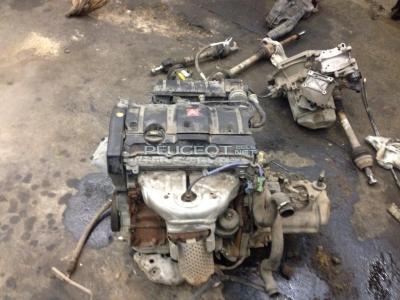

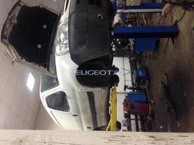

Бешеный Эд Опубликовано 12 января, 2016 Опубликовано 12 января, 2016 Итак всем мира и добра)вообщем имеется пежо партнер ориджин 1.4(74.8)2005год короткая база,без кондея и на веслах)достался за гроши но очень понравился)есть свой техцентр по ремонту мерседесов,с пыжами дел не имел но думаю справимся)в планах для начала поставить мотор 1.6(110) от ситроена це4 2009года(он достался мне целиком на халяву,друг битого подарил)так же в планах установка задних дисковых тормозов,передних большего диаметра,абс и есп,выхлопная система с полностью новым колектором без ката 4-2-1 с выводом глушителя аля брабус у гелендвагена,колеса 18е(уже куплены с резиной "изолентой")установка кондея,электростеклоподьемников,комфортных сидений(кожаных от премиум класса авто с электрорегулировками и массажем)хорошего звука с шумкой и мултимедиа,покраска в интересный цвет)))после в планах поставить все таки мотор 2.0(177сил)Начало проекта пошло 10.01.2016Что сделано на данном этапе...разобран до гола до болтика ситроен це4))снят мотор с партнераЗначит что могу сказать...для установки мотора пришлось докупать проводку от 307 пыжа под мотроник 7.4.4 и сам мотроник,кпп остается от партнера,подходит отличноДокупил кронштейн опоры двс,сделал ревизию сцепления,поменял все что можно,поменял тяги привода переключения передач....ну и сегодня мотор уже встал на место))завтра будем заводить)))фото завтра...продолжение следует) 3

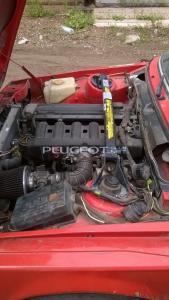

azateikin Опубликовано 13 января, 2016 Опубликовано 13 января, 2016 (изменено) А потом будет запрет на регистрационные действия, модель мотора явно не соответствует документам. Перед Пежо была БМВ 3 е21 1982 года,стоял на ней моторо 4-х цил,75кобыл карб. Модель мотора в СТС 16V4.то есть 1,6 литра и 4-ре цилиндра . В процессе эксплатации поменял 5 Моторов!!! Последний с которым продал был м50 2,0 150 коней 6цилиндров с Е34 . Вставал он туда прям тик в тик. Когда продавал её под Екатеринбург ,новый хозяин попросил оформить у нас,мол у них там гайцы до номеров моторов охочи. Я согласился. Приехали на сверку ,подходит гаец -смотрит на мотор и в Стс(а там номера мотора нет(вин) объёма нет (0) только модель двигателя 16V4). Спрашивает- а скока тут объём? отвечаю - 2 литра(то что она 315-я ,а значит 1,5 литра не замечает) , Он-а что такой большой то? Я- так БМВ же! Он-а точно не 2,5? Я --нет вы что ,2,5 больше же( хотя один в один) ,Он-а что тут за модель мотора? И тут во мне проснулся О.Бендер. Я ему -1-это рядный мотор ,6-это шесть цилиндров,а V4-это четыре клапана на цилиндр! Секунду смотрит на мотор ,И ставит штамп и роспись! Новый хозяин сияет от щастья ,и я соответственно-ведь продавал её 3 года и купили её без торга . Вот фото подкапотки Поэтому тема про установку мотора помощней мне интересна,тем более с этим проблема-уходит Ож не понятно куда Изменено 13 января, 2016 пользователем icechieff Фотки грузим к нам. 1

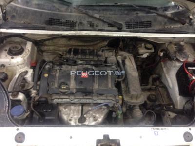

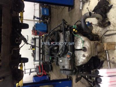

Бешеный Эд Опубликовано 13 января, 2016 Автор Опубликовано 13 января, 2016 (изменено) Ну пока боремся с проводкой))Сегодня установили моторную проводку и мозги,но так как у меня на партнере стояли мозги валео то в фишке из моторного отсека на мозги судя по всему не та распиновка,на данном этапе электроншаман мой всю проводку изучил,нашел все схемы и завтра перепинуем необходимый разьем,так же завтра докуплю катушку(отсутствовала)и корпус воздушного фильтра.В планах завтра его завести)))Значит что подходит при замене мотора 1.4 на 1.6)кпп,питание мотора,трубка на вакуумник,так как на ситроене стоит электроусилитель там на моторе гура нет,но банально откручивается кронштейн с насосом и переставляется,шланги охлаждайки на радиатор одинъ в один встаютНе подходит:шланги на печку(короткие и разьем не тот)я тупо купил сам разьем(так как старый при снятии от старости высох и лопнул)и шланги от 1.4 и тупо обрезав одел с хомутами,опора двс правая точнее ее кронштейн что то мне подсказывает нужен именно от партнера(я купил от 206)вроде мотор стоит ровно но что то мне не нравится(поищу родную опору либо закажу новую благо запчасти на пежо по цене как на велосипед по сравнению с мерседесом)так же немного другая опора пром вала правого привода от 1.4 не много не подходит по болтам,не встает треугольный усилитель на поддон(выход вижу либо ставить от 1.6 либо тупо рассверлить дырки в усилителе)ремень приводной нужен другой так как блок вышеПока все)))Ах да забыл)труба идущая от катколлектора другого изгиба и упирается в блок тяг кулисы,пока решил вопрос по колхозному а именно отрезал от 1.4 и по месту приварили)))все равно потом будет выхлоп полностью менятся))Вообщем ставим лайки и подписываемся))) интересуют мнения всех! ибо может у кого то есть какие то мысли или задумки,не стесняемся выкладываем,так как пыжик планируется как демокар то можем дополнить и реализовать Ваши задумки так сказать в жизни))) Изменено 14 января, 2016 пользователем icechieff 2

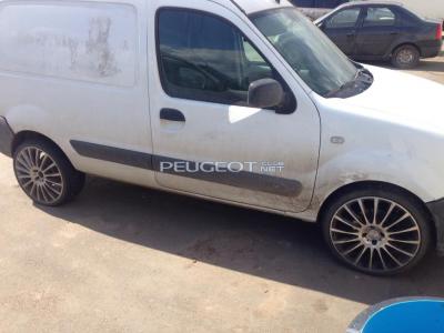

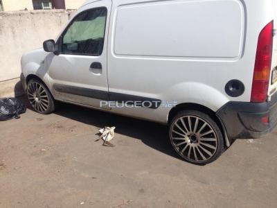

Бешеный Эд Опубликовано 13 января, 2016 Автор Опубликовано 13 января, 2016 Кстати колеса будут аля вот эти))

Сергей_607 Опубликовано 14 января, 2016 Опубликовано 14 января, 2016 Ездил я как то на таком партнёре (ну в смысле не на заряженном, в стандартной комплектации ), то что на 1.4 не едет, это да соглашусь, но больше мне не понравилось это его неустойчивость на дороге ( когда пустой, его кидает в разные стороны на поворотах, а когда гружёный не фига не едет )) Ладно, не суть я это к тому, что катки очень даже не плохо смотрятся на авто, но как она на них будет себя вести на дороге !? .. что думаешь по этому поводу?
Тула607 Опубликовано 14 января, 2016 Опубликовано 14 января, 2016 Ездил я как то на таком партнёре (ну в смысле не на заряженном, в стандартной комплектации ), то что на 1.4 не едет, это да соглашусь, но больше мне не понравилось это его неустойчивость на дороге ( когда пустой, его кидает в разные стороны на поворотах, а когда гружёный не фига не едет )) Ладно, не суть я это к тому, что катки очень даже не плохо смотрятся на авто, но как она на них будет себя вести на дороге !? .. что думаешь по этому поводу? Здорова Серега)))))))))"....пыжик планируется как демокар, не стесняемся выкладываем" ...в случае чего - по бокам пришлепаем два добавочных от ОКИ, как на "бабочке" 1
icechieff Опубликовано 14 января, 2016 Опубликовано 14 января, 2016 Если уж такой хардкор (я про колеса) - то этот демокар еще и наддуть надо) 1
ИванКузнец Опубликовано 14 января, 2016 Опубликовано 14 января, 2016 Кстати колеса будут аля вот эти))А ЗАниЖАТЬ будешь? А для его устойчивости я бы по советовал поэксперементировать с изменением центра тяжести, но только после проведения шумоизоляции)))
Сергей_607 Опубликовано 14 января, 2016 Опубликовано 14 января, 2016 Нууу, это же не "Лада седан, баклажан" :laugh2: http://www.youtube.com/watch?v=NqLkdvgE7ZY
Бешеный Эд Опубликовано 14 января, 2016 Автор Опубликовано 14 января, 2016 Ездил я как то на таком партнёре (ну в смысле не на заряженном, в стандартной комплектации ), то что на 1.4 не едет, это да соглашусь, но больше мне не понравилось это его неустойчивость на дороге ( когда пустой, его кидает в разные стороны на поворотах, а когда гружёный не фига не едет )) Ладно, не суть я это к тому, что катки очень даже не плохо смотрятся на авто, но как она на них будет себя вести на дороге !? .. что думаешь по этому поводу? Приветствую))то что ты описал это единственное что испугало в этом ведерке меня разок))я как то ехал на пустом...точнее летел низехонько))в районе 130)так вот меня один негодяй подрезал и мне пришлось резко тормозить....вот тут я думал и шиздец...ибо у пыжуни морда резко ушла влево а попкен начал обгонять морду!!!только боги и наверное мой опыт помогли на ровном месте не поставить его на уши)))именно поэтому хочется абс и есп!!!абс как минимум ибо для партнера блокировка передних колес при торможении очень опаснаС такими катками пыж будет уверенней стоять на дороге,будет жесткий шо пипец,скорее всего станет чуствительным к колее,тормозилки ставить можно более мощные ибо ширина резины будет позволять,ну и мотор можно ставить помощнее)А ЗАниЖАТЬ будешь? А для его устойчивости я бы по советовал поэксперементировать с изменением центра тяжести, но только после проведения шумоизоляции)))Есть мысли в этом направлении)так как грузов он не возил в своей жизни тяжелее ста кг то может и чуткарик опустим а может и нет)Здорова Серега)))))))))"....пыжик планируется как демокар, не стесняемся выкладываем" ...в случае чего - по бокам пришлепаем два добавочных от ОКИ, как на "бабочке"Очень смешно...если идей нет то лучше жевать чем говорить!Вместо добавочных от оки у нас зреет мысль поставить партнера на базу ауди тт 1.8т(225)кватро))))вот это будет сильно)просто есть и ттэха битая)))))Пока этот Партнер так сказать черновик,на нем будем тренироватся и учится,потом будет и чистовик)))

Бешеный Эд Опубликовано 14 января, 2016 Автор Опубликовано 14 января, 2016 Сегодня по мере поступления свободного времени,боролись с электронной частью процесса)пока,перекапывая тонны информации,разбираемся полностью в проводке,три минуты назад мой электронщик сказал что готов на этот пыжик поставить хоть сосущую голову причем она будет диагностироваться легко через пежо планет)))это радует)значит завтра заведем,далее будем добавлять няшки и феньки с кайфушками) 3
