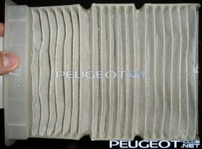

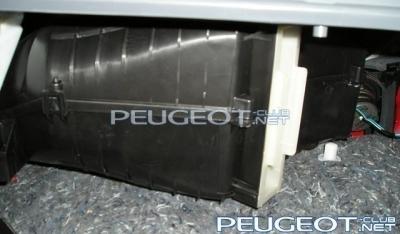

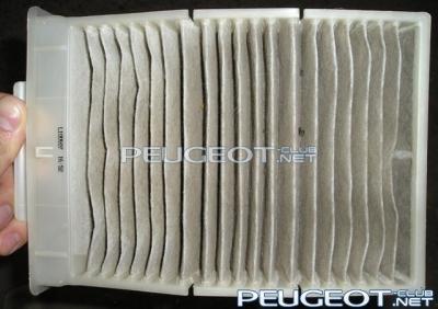

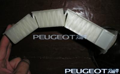

icechieff Опубликовано 30 июня, 2010 Опубликовано 30 июня, 2010 Темка для тех у кого есть кондиционер. Кто без кондея - тому сюда. Фильтр установлен прямо за бардачком, надо свесить голову к полу и посмотреть под панель со стороны пассажира. Так это выглядит. Беленькая поперечина - это и есть установленный фильтр. Фильтр был очень пыльный и забит дохлыми мухами. Фирма Valeo. В каталоге Exist Валео стоит 300р., а какой-то фирменный пежовский 700р. Фильтр представляет собой простой нетканый синтетический материал. Любой похожий фильтр воткнуть не получится. В нашем есть прорези, чтобы он изгибался. Изгиб нужен при установке. Стоит это дело не очень удобно - надо подогнуть фильтр и впихнуть аккуратно. В любом случае снятие - 15 сек., установка 30 сек. Т.к. фильтр был изначально нифига не угольный, то мухи были вытряхнуты на улице, а фильтр искупался дома в тазике со стиральным порошком и подсох. Выглядит теперь как новый. Вот и вся работа. Больше пыль из воздуховодов не летит.
