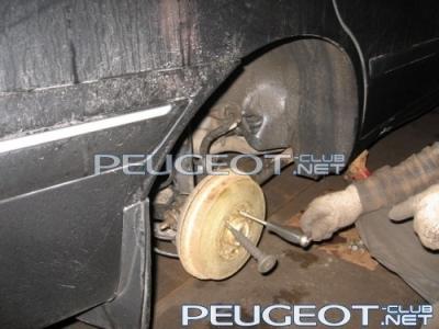

Теперь нужно открутит два винта крепления тормозного барабана к ступице. Винты на Т-30. Стопорим барабан от вращения любым доступным способом. Я использовал выколотку.

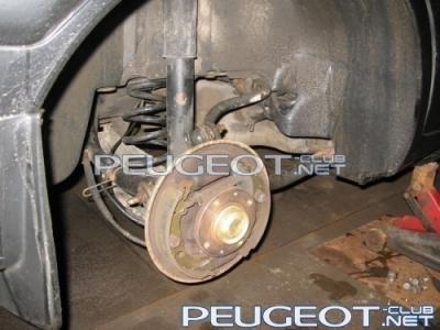

Сняли барабан и увидели такую картину. Ступица по центру, ее то и нужно снять.
