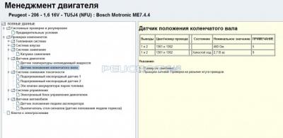

serzh1980 Опубликовано 14 января, 2016 Опубликовано 14 января, 2016 Тебе кто-нить из соклубников из Питера нужен.. со сканером. Есть ошибки или нет.. Сейчас когда крутишь тоже пытается схватить ? Или теперь даже не пытается? Проверять.. можно всё подряд.. вопрос..будет ли толк.Первые под подозрением датчик коленвала и распредвала - коннекторы (хотя б отключить подключить - вдруг контакты подкисли).Потом, замер банально манометром для шин - давления топлива в рампе.( они б=до 3-х атмосфер вроде- соответственно при вкл ключе в положение 2 - должен показать давление в рампе максимум ) Мотор бензонасоса шумит когда ключик поворачиваешь в положение 2? Была байда - с новым бензонасосом - то качал - то в один прекрасный момент перестал - моторчик послушал - не шумит когда ключь поворачиваю - в результате - контакты на моторчик внутри бензонасоса плохо были одеты. Слетел разьем с защелки - когда в бак монтировал. Пришлось ещё раз лезть.

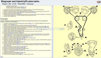

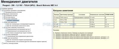

enteran Опубликовано 14 января, 2016 Опубликовано 14 января, 2016 Любой автомобиль с автоматической коробкой передач заводится только на паркинге или на нейтральной передачи. Если автомобиль у вас не заводится на паркинге, то возможно причина неисправности в многофункциональном переключателе который расположен на автоматической коробке переключения передач. Для проверки катушки, необходимо подкинуть донора с другой машины.Свечи тоже попробуйте поменять на новые . Картинка как проверить метки ГРМ (смотрим соответствие мотора).
