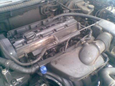

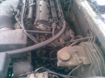

Мартын Опубликовано 14 декабря, 2016 Опубликовано 14 декабря, 2016 Была замена колечек в 2014г. Промывка головы. Перед похолоданием,- компресором продул через щуп каналы рециркуляции. Пришел эмпирическим путем (про продувку-проверку проходимости вентиляции) во время холодов.Тут, я склоняюсь к мнению, что 1.8 EW задушен экологией, на 2л и выше подобная проблема (закупорка) реже встречается. Добавлю, сейчас (уже 3 года) машина ночует на улице, в былые времена в гараже. Тогда проблема редко выскакивала.А фото четкое подкапотного пространства можно?
Мартын Опубликовано 14 декабря, 2016 Опубликовано 14 декабря, 2016 Можно, только на что обратить?На трубки на трубки конечно
Саша З Опубликовано 14 декабря, 2016 Опубликовано 14 декабря, 2016 Только пластиковую трубку от "головы", я сменил на шланг резиновый, лет 5 назад.
Мартын Опубликовано 14 декабря, 2016 Опубликовано 14 декабря, 2016 (изменено) А вот теперь поясню почему тогда закончилось.Тогда мы все проданные авто с моторами 1,8 и 2 литра модернизировали,облачив трубки вентиляции картерных газов в поролоновые трубки,которыми утепляют трубы в домах и заменили трубки на трубки с подогревом в районе входа в ДЗ. И этого было достаточно.А для особо требовательных перестраховщиков удалили трубку направляющую масляного щупа в поддоне картера масла и если уж перемерзнет,то вылетает примерно литра 1,5,а весь объем поддона остается и это примерно по уровню на самом кончике щупа. А так можно дуть до посинения и результат только временный. Изменено 14 декабря, 2016 пользователем Grigorushka 1

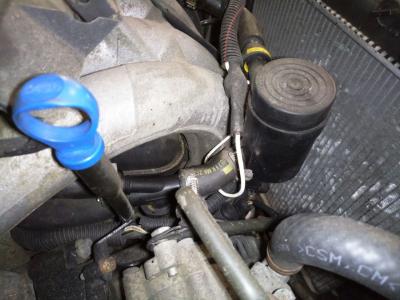

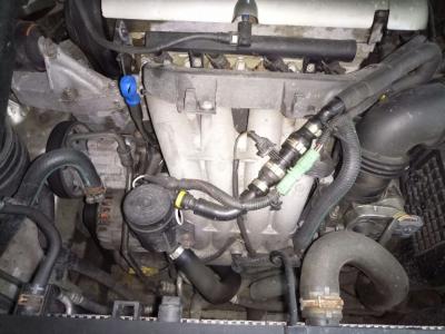

icechieff Опубликовано 12 января, 2017 Опубликовано 12 января, 2017 , это просто трубка. А подогрев в двух сразу. Какой-то кит обогрева должен быть, т.к. несколько раз натыкался, что этот электрический подогрев доустанавливали во время отзывной кампании. Вот на фото - белый греющий кабель около бачка.
Мартын Опубликовано 12 января, 2017 Опубликовано 12 января, 2017 Да была отзывная по дооснащению.Подогрев в двух местах - да.Только насколько помню белый кабель должен быть вложен внутрь трубки..... 1
icechieff Опубликовано 12 января, 2017 Опубликовано 12 января, 2017 Да была отзывная по дооснащению.Подогрев в двух местах - да.Только насколько помню белый кабель должен быть вложен внутрь трубки.....он внутри тоже проходит. Вот только как получить эту хрень сейчас? Может ест номер комплекта? Там ведь и кусочек косы присобачили, и релюху. Можно сделать подобие, но хочется штатное.
Мартын Опубликовано 12 января, 2017 Опубликовано 12 января, 2017 он внутри тоже проходит. Вот только как получить эту хрень сейчас? Может ест номер комплекта? Там ведь и кусочек косы присобачили, и релюху. Можно сделать подобие, но хочется штатное.Так я ж отправлял номер трубки с подогревом как на первом фото?
icechieff Опубликовано 12 января, 2017 Опубликовано 12 января, 2017 Так я ж отправлял номер трубки с подогревом как на первом фото?в трубке штатно нет этого подогрева, в том то и загвоздка, там только клапан...А белый подогрев - он один, и справа от бачка, и слева, должен быть какой-то кит. Но где взять номер - не представляю, в сервисбоксе нихрена нет.
serzh1980 Опубликовано 12 января, 2017 Автор Опубликовано 12 января, 2017 (изменено) в трубке штатно нет этого подогрева, в том то и загвоздка, там только клапан...А белый подогрев - он один, и справа от бачка, и слева, должен быть какой-то кит. Но где взять номер - не представляю, в сервисбоксе нихрена нет. 1192.T7 - от С5 ставили полет нормальный.1192.WP оригиналБери ситровский - 2300 руб.переставляй на свои трубки и вперед. Изменено 12 января, 2017 пользователем icechieff 1

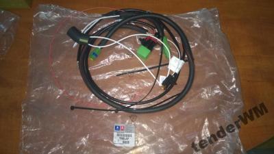

icechieff Опубликовано 10 февраля, 2017 Опубликовано 10 февраля, 2017 После почти месяца мучений, я наконец-то нашел человека у официалов, который нашел штатный комплект подогрева, вот он:Его номер виден на фото. Так что горите в аду те, кто говорил что это колхоз, и прочие. 2
serzh1980 Опубликовано 10 февраля, 2017 Автор Опубликовано 10 февраля, 2017 КОМПЛЕКТ ДЛЯ ПОДОГРЕВА (ОТЗЫВНАЯ YDY) (ПЕЖО (406,407,607,807) -EW12J4)
