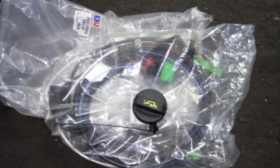

icechieff Опубликовано 19 февраля, 2017 Опубликовано 19 февраля, 2017 Наконец-то пришел мне комплект, пробку даже положили)
icechieff Опубликовано 19 февраля, 2017 Опубликовано 19 февраля, 2017 У офф от 6 до 8.Я взял за 2000. И еще один комплект урвал за 350р)))

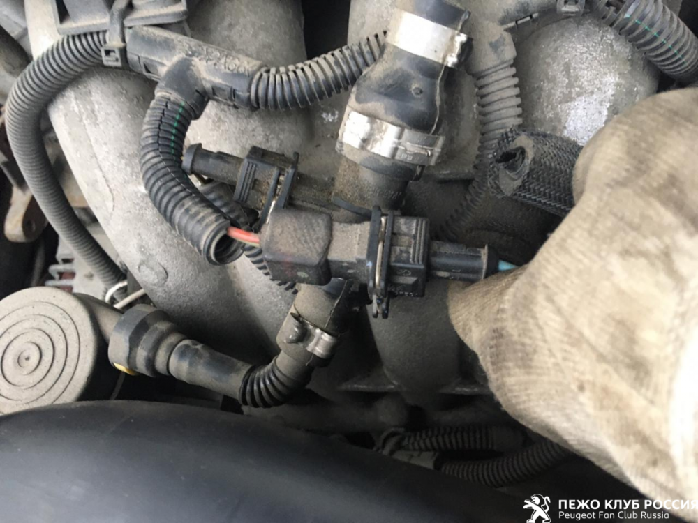

icechieff Опубликовано 22 февраля, 2017 Опубликовано 22 февраля, 2017 Вчера поставил обогрев, проблем не возникло.Там всего 3 провода, масса, силовой плюс (в черном кембрике), и тонкий провод (в разных комплектах - разного цвета, у меня попался голубой и красный) для включения реле. Смысл простейший - на реле подается постоянный +, когда ключ в зажигании поворачиваете - поступает плюс на реле, оно замыкается, и обогрев греется. Плюс на включение реле берется там же, под капотом, в блоке предов. 5
serzh1980 Опубликовано 22 февраля, 2017 Автор Опубликовано 22 февраля, 2017 Вчера поставил обогрев, проблем не возникло.Там всего 3 провода, масса, силовой плюс (в черном кембрике), и тонкий провод (в разных комплектах - разного цвета, у меня попался голубой и красный) для включения реле. Смысл простейший - на реле подается постоянный +, когда ключ в зажигании поворачиваете - поступает плюс на реле, оно замыкается, и обогрев греется. Плюс на включение реле берется там же, под капотом, в блоке предов.Ден, а греется сам провод что в патрубок вентиляции вставлен? На ощупь не проверял? У меня такая х стоит- но я как-то не удосужился проверить- грееется или нет.
icechieff Опубликовано 22 февраля, 2017 Опубликовано 22 февраля, 2017 Ден, а греется сам провод что в патрубок вентиляции вставлен? На ощупь не проверял? У меня такая х стоит- но я как-то не удосужился проверить- грееется или нет.Конечно проверял, трогал, не очень быстро, но нагревается. Тактильно, думаю, градусов до 50-60 греется.

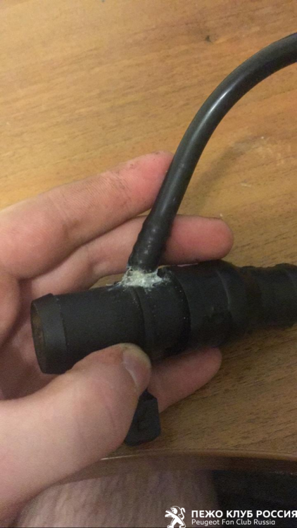

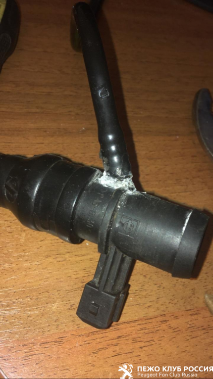

Kira_K Опубликовано 11 октября, 2020 Опубликовано 11 октября, 2020 (изменено) Доброго времени суток, Господа. Подскажите пожалуйста каталожный номер трубки под номером 5. Или может предложение по лечению проблемы. Отломался отвод на тонкую трубочку на тройнике(на схеме обведен овалом). Причем отломался от легкого усилия когда отводил в сторону дроссельную заслонку. Еще не могу достать отломившийся кусочек из тонкой трубочки что идет на заслонку - она задубела. Буду премного благодарен Изменено 11 октября, 2020 пользователем Kira_K
icechieff Опубликовано 11 октября, 2020 Опубликовано 11 октября, 2020 родная конских денег стоит. Есть от 2.0 моторов с более приятным ценником - чуть в другом месте отросток крепится, но и обогрев и трубки - все разъемы подходят. поищу номерок.
icechieff Опубликовано 11 октября, 2020 Опубликовано 11 октября, 2020 оригинал 1192.WP от 2.0 с обогревом - 1192.T7 1

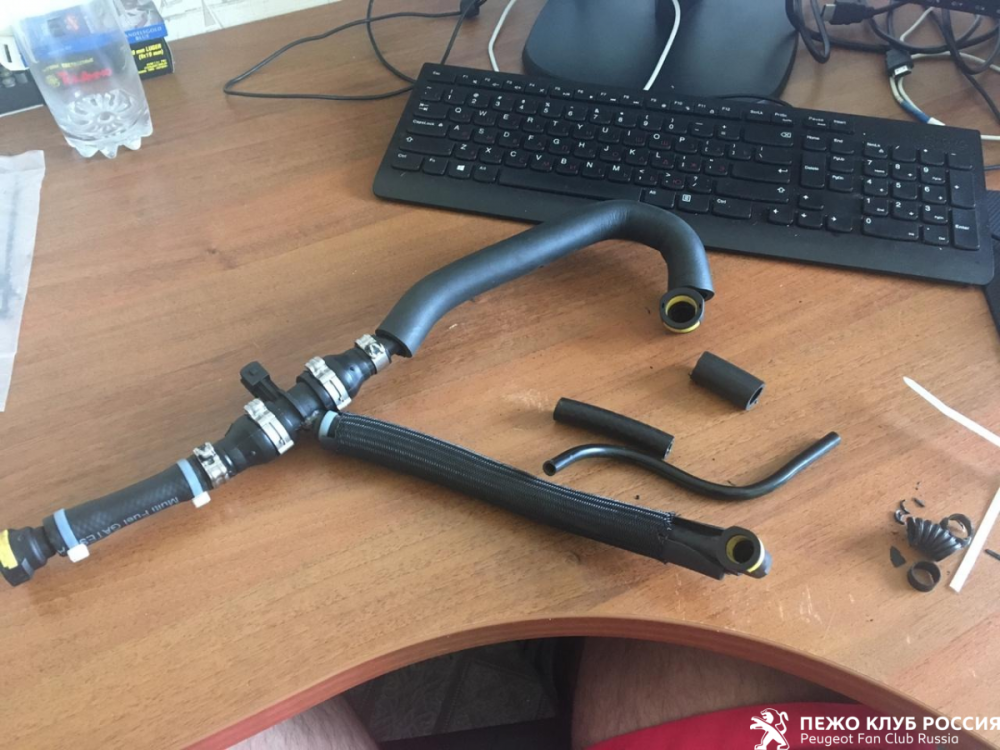

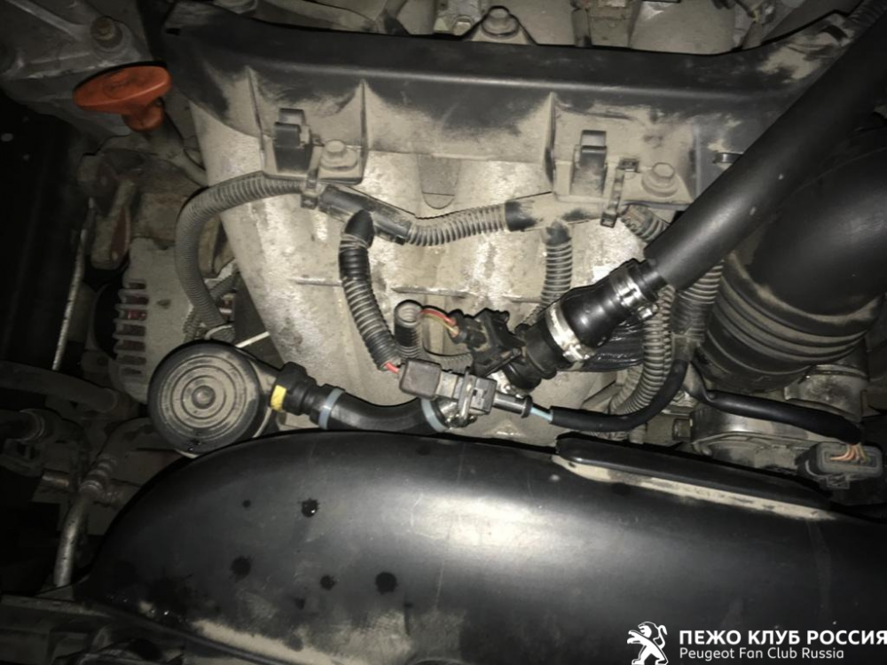

Kira_K Опубликовано 19 октября, 2020 Опубликовано 19 октября, 2020 Решил проблему с поломанной трубкой. Ставшие хрупкими и неподвижными гофры и трубочки заменил на шланги маслобензостойкие. Цена вопроса - суперклей, щепотка соды и шланги на 150р. Может кому будет полезным... 1

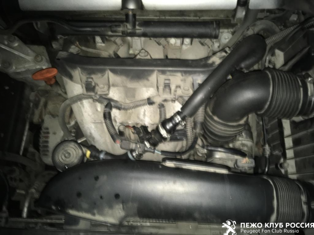

Dimkin67 Опубликовано 19 октября, 2020 Опубликовано 19 октября, 2020 Как это выглядит в установленном виде?
icechieff Опубликовано 19 октября, 2020 Опубликовано 19 октября, 2020 да как обычные трубки. я у себя менял на резиновые шланги - живут нормально, главное - взять нормальные, а то лопаются. Я брал Gates - они нормально стояли пока я не собрал всю эту бесячую конструкцию.
Kira_K Опубликовано 19 октября, 2020 Опубликовано 19 октября, 2020 4 часа назад, Dimkin67 сказал: Как это выглядит в установленном виде? 2
