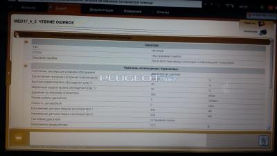

svf76 Опубликовано 15 января, 2016 Опубликовано 15 января, 2016 (изменено) пежо 3008 156 лошалок турбобензин 2012 год Ошибка постоянная (не сбрасывается) разница показаний педали датчика 1 и датчика 2 , тяги на 156 лошадок нет (по ощущению до 100 лошадок) обороты больше 4 тысяч не поднимаются (аварийный режим наскок понимаю из-за педали, но на панели не горит ошибки) . Покупать педаль не зная или в педали или в проводке до неё дело не хочется (деньги на ветер) разборки близко нет что бы проверить заменой и купить Изменено 15 января, 2016 пользователем svf76
Bacilla Опубликовано 26 января, 2016 Опубликовано 26 января, 2016 По-моему, существует процедура обучения педали. Может с нее начать?PS: в сервисбоксе есть менюшка для создания скриншотов
svf76 Опубликовано 29 января, 2016 Автор Опубликовано 29 января, 2016 По-моему, существует процедура обучения педали. Может с нее начать?PS: в сервисбоксе есть менюшка для создания скриншотовпедаль обучена . дросельная заслонка тоже
svf76 Опубликовано 30 августа, 2019 Автор Опубликовано 30 августа, 2019 педаль купил новую - зря ! в мозгах указана не та модель педали была
Мартын Опубликовано 31 августа, 2019 Опубликовано 31 августа, 2019 педаль купил новую - зря ! в мозгах указана не та модель педали былав каких мозгах модель педали?Не встречал такого еще...
svf76 Опубликовано 2 сентября, 2019 Автор Опубликовано 2 сентября, 2019 (изменено) в каких мозгах модель педали?Не встречал такого еще...в диагбоксе выбор есть модели ( не помню где) а вообще весь гемор из за клапана включения турбины был ... Изменено 2 сентября, 2019 пользователем svf76
