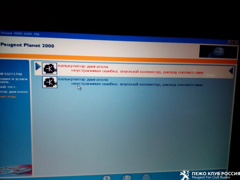

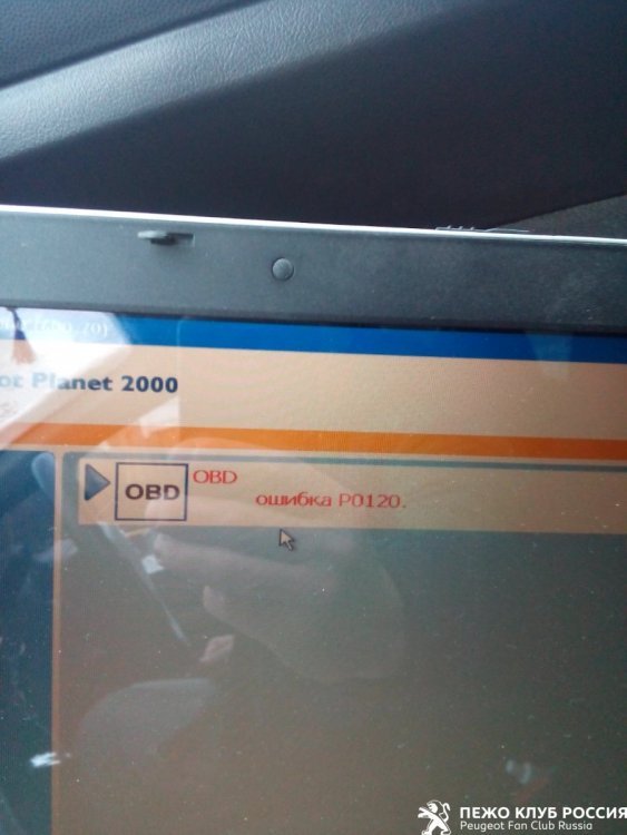

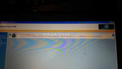

promobass Опубликовано 19 января, 2016 Опубликовано 19 января, 2016 (изменено) Всем доброго, проблема такая, машина не реагирует на педаль газа. TPS поменял, проводку от датчика до мозга прозвонил, обрыва нет, все приходит. дроссель разобрал, все прозвонил, промерил, везде приходит. Грешу на перевод лексии, может проблема в сигнале от мозга, до дросселя. Бывает проблема есть, бывает нет, может на ходу выскочить. Когда проблема есть 3-5 раз глушу, завожу, пропадает то на 5мин, то на неделю. Может сталкивался кто? Изменено 19 января, 2016 пользователем promobass

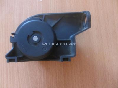

Тула607 Опубликовано 20 января, 2016 Опубликовано 20 января, 2016 (изменено) Может сталкивался кто?Заменил этого гадаи обрёл спокойствие.Предварительно конечно разбирал это бесовское устройство, промывал , прочищал, причащал , прыгал с бубном - толку ноль. Изменено 20 января, 2016 пользователем Тула607
promobass Опубликовано 20 января, 2016 Автор Опубликовано 20 января, 2016 у меня два таких) на обоих тот же результат.

promobass Опубликовано 20 января, 2016 Автор Опубликовано 20 января, 2016 (изменено) сегодня выявил последовательность, ошибку стираю, завожу, все работает. ВЫключаю зажигание, завожу снова, не работает и опять сразу ошибка. Стираю ее, завожу, все работает. И так по кругу. В пятницу попробую новый дрочель. Вручную открываю дроссель, в пп2000 адекватно меняются проценты открытия дросселя. Изменено 20 января, 2016 пользователем promobass

serzh1980 Опубликовано 29 января, 2016 Опубликовано 29 января, 2016 победа. Решилось заменой дросселя. Витя.. а можешь разобрать Эл. часть старого дроселя - куда разъем втыкается.. И фотки сюда? Охото посмотреть что там внутри накрывается.Всё равно эта часть у тебя ЁК.. А может и поймем, что с нею не так.. 1
Serj_mysky Опубликовано 29 января, 2016 Опубликовано 29 января, 2016 Там внутри пленочка завернутая в трубочку на ней с помощью напыления нанесены дорожки, а в середине этой трубочки пластмассовый цилиндр с тоненькими металлическими контактами. Этот цилиндр одевается на шток самой заслонки. В принципе это и есть датчик положения заслонки. Со временем это напыление стирается и датчик приходит в негодность. У меня моя старая дрося валяется в гараже если получится сделаю фотки. 1
