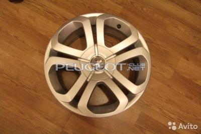

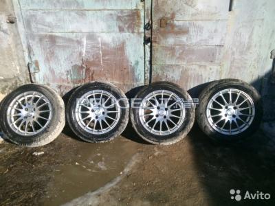

azateikin Опубликовано 20 января, 2016 Опубликовано 20 января, 2016 Всем привет! Есть возможность приобрести недорого диски таких параметров 7.5x17, 4/108, ET -32, литые . Отсюда вопрос-Подойдут ли мне на Пежо партнер без проставок,и если с ними,то какой ширины их надо точить?

azateikin Опубликовано 21 января, 2016 Автор Опубликовано 21 января, 2016 (изменено) короче посчитал тут ,и походу проставки надо будет Диски: Диск 1 Размер диска 5.5x14 ET 24,,Диск 2 -7.5x17 ET 32 Шины: Шина 1 Размер шины 175/65R14, Шина 2 215/45R17 Колесо на 28 мм (1.1'') ближе к деталям подвески и тормозной системы. Убедитесь, что на вашем автомобиле достаточно свободного места до деталей подвески. Если нет, выберите меньшие вылеты, более узкие шины или используйте проставки. ...крыльев Колесо будет выпирать наружу на 12 мм (0.5'') относительно штатного. Для большинства автомобилей приемлемо. ...колесных арокБлиже к колесной арке на 21 мм. Убедитесь, что на вашем автомобиле достаточно места под крыльями. Если нет, используйте шины более низкого профиля или менее широкие диски.у меня сейчас стоят 185 на зиму и около 1,5см до локеров изнутрипоходу 16-е ставить придётся Изменено 5 мая, 2016 пользователем icechieff
