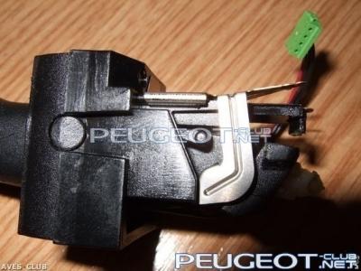

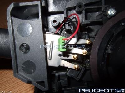

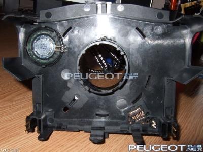

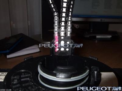

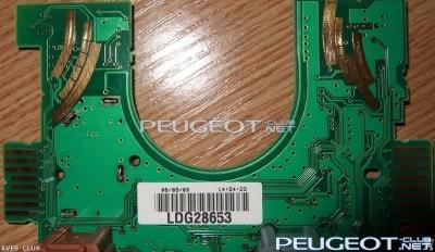

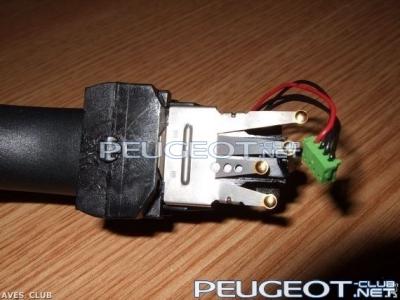

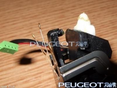

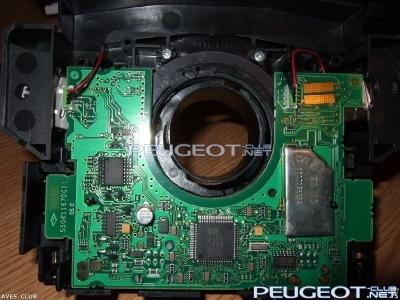

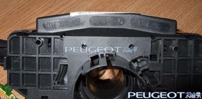

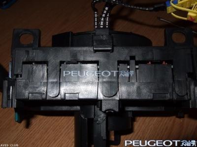

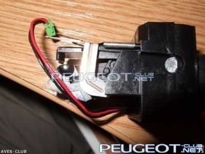

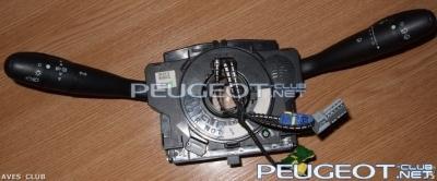

icechieff Опубликовано 9 июля, 2011 Опубликовано 9 июля, 2011 Итак, фотоотчет по ремонту подрулевого переключателя по просьбе трудящихся. У кого глючит свет, у кого при выходе из правого поворота, включается левый поворотник, загорается лампа подушек безопасности при повороте руля - в общем все траблы, связанные с подрулевым переключателем лечим именно по этой теме. Собственно - фото для опознания Ваш? Тогда продолжим...СНИМАЕМ КЛЕММУ С АККУМУЛЯТОРА И ВЫЖИДАЕМ МИНУТ 20!!!! 1. Снятие бибикалки вместе с водительской подушкой безопасности. Выставляем колеса строго прямо! Отпускаем рычажок для регулировки рулевой колонки и выставляем руль в положение максимум вверх и на себя, фиксируем. Звездочкой Т15 откручиваем кожух колонки (2 винта). снимаем кожух. Смотрим за рулевое колесо - видим 2 дырки. Аккуратно просовываем плоскую отвертку в дырку (или сразу в 2). Надо почувствовать как нажмется пружина (упираемся к стальную проволоку) и аккуратно тянем на себя подушку сначала с одной стороны, потом - с другой. Отсоединяем 4 разъема. Три с подрулевого и один - земля. 2. Снимаем рулевое колесо. Звездочкой Т50 откручиваем винт в центре. Далее, аккуратно кулаком постукиваем по обратной стороне рулевого колеса. По всей окружности. Не переусердствуйте - можно остаться без зубов!!! и с фингалом 3. Снятие подрулевого переключателя. Отсоединяем за подрулевым разъемы (в зависимости от комплектации от 4 до 5). Среднего у Вас может и не быть (смотрите картинку ниже). Ключом на 10 откручиваем винт на хомуте за подрулевым переключателем. Далее - самое сложное. ОЧЕНЬ ХРУПКИЙ ФРАНЦУЗКИЙ ПЛАСТИК!!! Находим две скобообразные пластиковые дуги - их надо отщелкнуть ОЧЕНЬ аккуратно!!!! Все подрулевой снят. Берем его и идем домой или в теплое место, пиво желательно не брать (нужны твердые руки). Разборка подрулевого переключателя. Не забываем маркером делать пометки всех движущихся частей. В верхней крышке диск должен свободно делать 2,5 оборота вправо и 2,5 влево. Требуется достать цилиндр из центра. Вот он Просто, смело вставляем в него пальцы и тянем вверх, немного пошатывая (он крепкий!). Там должны защелки отщелкнуться. ...У некоторых имеется 2 винта на лицевой стороне, скрутившие 2 половинки - выкручиваем. Идем дальше Аккуратно по всему периметру ослабляем защелки. НЕ УСЕРДСТВУЕМ!!!! Все элементарно отходит. Пользуемся плоской отверткой. Снимаем крышку. Не бойтесь! Там ничего не вылетит... На электрической плате видим два белых разъема с черными проводками и по одному красному - разъединяем разъемы. Если есть джойстики круиза и магнитолы - вынимаем. Далее начинаем отщелкивать защелки, которые держат плату (4). Далее - пути расходятся. Если у вас не фиксируются поворотники и фары живут своей жизнью, при выходе из правого поворота - включается левый, то это одно. Постоянно горящий дальний свет с хорошо фиксирующимися поворотниками, причем свет только спереди, без сопровождения задними фонарями - то это совсем другое. Обо всем по порядку. В любом случае, нас волнует левый рычажок. Вынимаем его путем вставки двух плоских отверток (сверху и снизу). получаем Для нефиксирующихся поворотников - главная деталь вот, причем конкретно эта не изношена (почти как новая) и . Методы лечения: поменять с белым фиксатором правого, перевернуть на 90-180 градусов, сточить фиксаторы с белого чуда французкого автопрома и растянуть пружинку. найти на разборках другой переключатель и сделать из двух один. Тут каждый решает сам... Для тех у кого постоянно горит дальний свет, индикатор оного на панели приборов, но не горят задние габариты. Расскажу свою историю, а проверять Вам и только Вам (или к сервисменам дорога). Я решил вот эти все котакты поджать, чтобы они более сильно давили на плату. Но вышел перебор. Два крайних котакта, должны поджиматься рычажком, в том случае, когда Вы тянете его на себя. Замечали, что когда Вы рычажок этот тянете на себя, он как бы проходит 2 этапа. Один раз примерно до середины, потом немного упирается и идет дальше. Цель этого - первый этап - просто подмиргивание дальним светом (в это время не включаются задние габариты, дабы не вводить в заблуждение тех, кто движется позади Вас. Второй этап - это включение дальнего света (естественно, при вкюченном ближнем). Смотрим по бокам на этот рычажок это с одной стороны, а с другой - . Видим два пластиковых выступа и металлические пластинки - они и управляют этим процессом. Вы тянете рычажок, пластина упирается в выступ сначала в один, затем с другой стороны в другой (2-ой этап). Итак в моем случае тот контакт, что ближе к нам (или нижний - кому как удобнее) лег на плату и не возвращался в свое первоначальное положение. При сборе всего и установке на место заимел следующую проблему - постоянно горяжий дальний свет. На тот момент сильно испугался, что что-то натворил или электрика глюканула или замыкание или ... масса всего перекрутил в голове вплоть до блокировки компа. Пришлось снова разобрать подрулевой и разбираться. Когда более подробно вник в устройство, то сообразил, что все же нижний котакт не должен постоянно "лежать" на плате. Кто дружит с тестером или мультиметром можете все проверить... Чуть-чуть отогнул его и ВСЕ!!!! Заработало! В связи с тем, что этим всем хозяйством управляет подрулевой, то скорее всего у Вас траблы именно отсюда и пляшут! Итак, всеми любимые AirBag'и... Если Вы точно знаете, что подушка водителя ни разу не стреляла, и Вы проверили все контакты в системе подушек (включая под сиденьем ( используем поиск)), а лампочка все равно горит, то неисправности почти однозначно в том же подрулевом. Если разобрав его вы обнаруживаете тестером, что он полностью прозванивается и все цело, то это совсем НИ О ЧЕМ НЕ ГОВОРИТ!!!! (Проверял сам) Тут неисправности две. Одна в самой "ракушке" (так ее прозвали на форумах) либо в тех выводах, что выходят из нее. В этой ракушке идет шлейф с пятью жилами. Медные дорожки, запаянные в полиэтилен. Опыт ремонта самого шлейфа имеется, но не у меня... в поиск.... если Вы уверены и нашли разрыв прямо в шлейфе. Я диагностировал разрыв в месте, обозначенном розовым маркером Пока вылечить не брался, но если тему читаете с самого начала, то может у Вас возникнут мысли по этому поводу... В связи с тем, что целиком менять весь подрулевой на новый очень накладно для Вашего бюджета и бюджета семьи (в районе 400 мертвых президентов (зависит от комплектации и дальности доставки от точек, торгующих ими)), есть смысл пройтись по разборкам. Что я и сделал. Читайте предыдущие сообщения в этой теме... Итак из двух - собрал один, работающий на УРРРРААААА!!! Т.Т.Т. Собираем все в обратном порядке. Вставляем рычажки, фиксируем плату, соединяем два разъема от рычажков с платой (левый+правый). Далее, одна тонкость... надо с двух сторн достать котакты, которые защищают от прозвонки и подачи чудо мастерами напряжения на подушку безопасности вот они Далее одеваем крышку на подрулевой. Вставляем назад эти контакты. ВСЕ! Ставим на место, зажимаем хомут, ставим руль, вставив все разъемы (спереди в руле и сзади на сам подрулевой). Прикручиваем руль, защелкиваем подушку, одеваем чехол на рулевую колонку и закручиваем двумя саморезами. Одеваем клемму (-ы) на аккумулятор. Заводим, проверяем. © from http://forum.aves-pe...5ce637&start=30 6

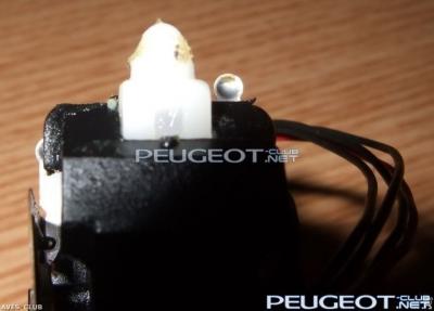

lf-lf Опубликовано 6 ноября, 2012 Опубликовано 6 ноября, 2012 Господа, доброго времени суток!Вот сейчас как раз разобрал весь блок, извлек рычажок, а вот пимпочку белую никак не могу. Как она вообще снимается? В идеале она должна быть выпуклой? (у меня стертая и плоская). Спасибо.
Nevermind Опубликовано 6 ноября, 2012 Опубликовано 6 ноября, 2012 У меня тупо внимается.. там под ней пружинка. Но у меня похоже уже кто-то туда до меня лазил. Возможно не просто вынимается.Себе решил проблему с помощью ножа. взял да и напаял ножем с боков на кончик пластика. Пружинку немного растянул еще.. Теперь такой чтоб и назад немного сжал - уж очень стало жестко. Зато фиксируется так как нада. 1
lf-lf Опубликовано 6 ноября, 2012 Опубликовано 6 ноября, 2012 (изменено) У меня тупо внимается.. там под ней пружинка. Но у меня похоже уже кто-то туда до меня лазил. Возможно не просто вынимается.Себе решил проблему с помощью ножа. взял да и напаял ножем с боков на кончик пластика. Пружинку немного растянул еще.. Теперь такой чтоб и назад немного сжал - уж очень стало жестко. Зато фиксируется так как нада. Так и не смог извлечь эту белую штуку. Вкрутил прямо в торец малюсенький саморез (саморез с круглой головкой) - теперь всё фиксируется и отщелкивается. Спасибо за ответ! Изменено 6 ноября, 2012 пользователем lf-lf 1

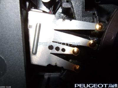

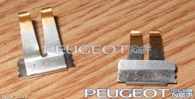

777-eduard Опубликовано 21 декабря, 2012 Опубликовано 21 декабря, 2012 Добрый день. У меня после проделанных манипуляций дальний не фиксируется , это значит нижний контакт не достаёт до дорожки? 1
icechieff Опубликовано 13 января, 2013 Автор Опубликовано 13 января, 2013 здравствуйте, сегодня ремонтиравал подрулевой переключатель, не фиксировался при включении правого поворотника, только вместо разворота белого подпружиненного наконечника, просверлил в нем отверстие и вставил в него заклепку с круглой головкой. 1
