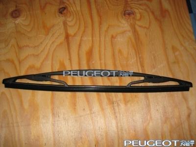

1. Снимаем с машины дворник и моем его:

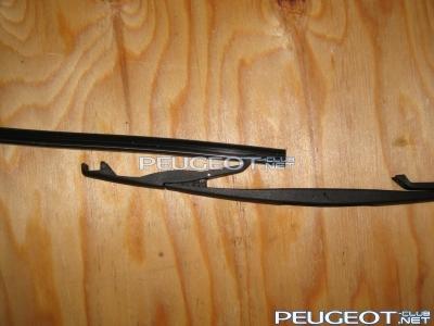

2. Тянем за резинку по середине и вынимаем один из концов из крепления:

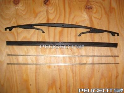

3. Вынимаем резинку вместе со стальными прутиками из каркаса дворника и разделяем их:

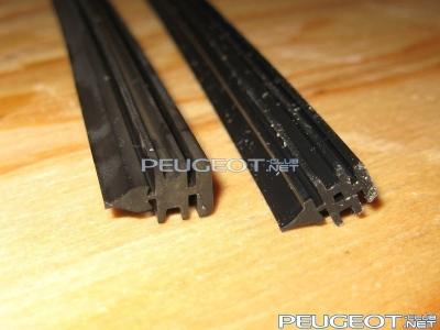

4. Достаём новую резинку и отрезаем до длины старой резинки. Слева старая резинка, справа новая (100-й силикон):

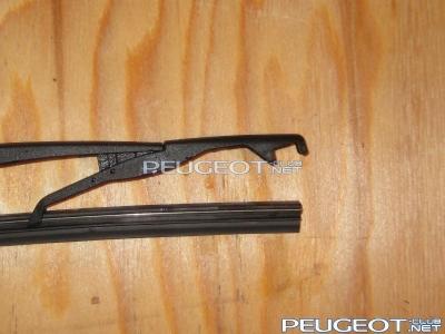

5. Собираем новую резинку и стальные прутики. Прутики переворачиваем так чтобы выгибались наружу. Вставляем в предпоследнее крепление и задвигаем внутрь:

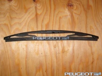

6. Вставляем резинку в последнее крепление. И вот он наш обновлённый дворник:
Старую резинку в мусор, а вторую новую откладываем до следующей замены. Аналогично меняется резинка и  на переднем дворнике.
