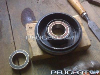

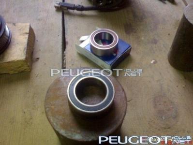

Итак, первое что нам пондобится для замены подшипника, собственно сам подшипник. Был приобретен подшипник SNR с размерами 35х55х20 и выбран свободный денек для замены.

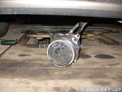

итак, первое что нам нужно сделать, это снять ремень навесного. Тут уж кто как хочет и может, у всех свои методы. После снятия ремня отключаем фишку, что на компрессоре и откручиваем 4 болта с гайками. Главное, запомнить расположение тонких шайбочек. Трубки кондиционера можно не отсоединять. Открутив компрессор высовываем его настолько, насколько позволяют трубки. Получаем следующую картину.

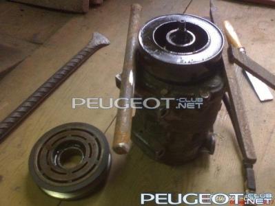

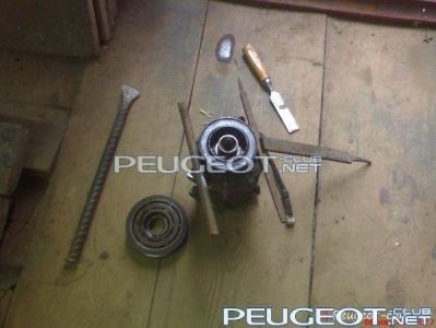

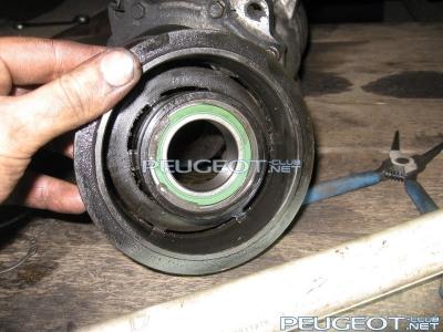

Сразу откручиваем гайку (на 14) в центре шкива. При ее откручивании может возникнуть проблема, т.к. вал компрессора будет проворачиваться вместе с гайкой. Проблему решает ключик от болгарки, которым удерживаем шкив от вращения за отверстия под болты. Теперь нужно снять металлическую пластину, прижимающуюся к шкиву при включении компрессора. Снимать можно как вкручиванием 3-х болтов (осторожно вкручиваем и понемногу равномерно подвручиваем их) так и при помощи простого 3-х палоо съемника. Я пользовался вторым вариантом, т.к. мне он показался намного быстрее и проще. получаем след. картину.

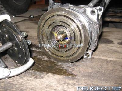

Обращаю ваше внимание след. моменты:
Желтая стрелка - не теряем шайбы, их две, они хитрые.
Синяя стрелка - шпонка. Упаси бог ее потерять, компрессор вообще раотать не будет. у меня она была туго посажена и не вываливалась, но чем черт не шутит.
Красные стрелки - уши стопорного кольца. Его нужно ОБЯЗАТЕЛЬ аккуратно снять перед снятием шкива. Оно удерживает шкив от перемещения по фланцу вала компрессора.

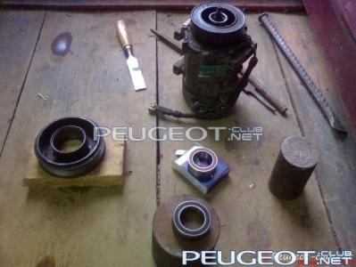

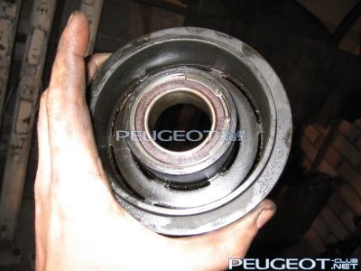

Идем дальше. Снимаем стопорное кольцо (красные стрелки). Оно внешнее, и могут понадобится специальные клещи для снятия внешних стопорных колец. Я пользовался клещами для внутренних, слегка их раздвинув. Кольцо сняли, теперь нужно стащить шкив с вала. Для этого подойдет тот же 3-х палый съемник. все, шкив снят и с обратной стороны имеет такой вид.

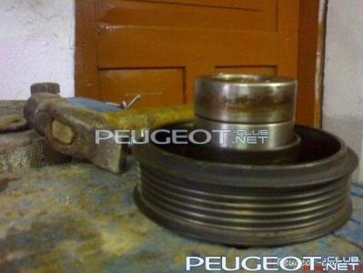

Теперь все просто как и со ступичными подшипниками. Вынимаем стопрное колько, удерживающее подшипник от перемещения внутри шкива. Выпресовываем старый подшипник (можно и выбить, но аккуратно) и запресовываем на его место новый (лучше пресом, т.к. подшипники не любят ударных нагрузок). Кстати, старый подшиник оказался японским, фирмы NTN. Получаем шкив такого вида с новым подшипником. И приведу еще фото со снятым компрессором.

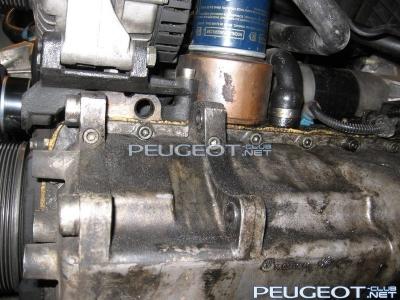

Все, тепер ставим все на место. Гайку шкива конечно лучше поменять, т.к. она одноразовая. Я не менял, но заливал резьбу резьбовым герметиком. Ставим компрессор на место. Сразу предупреждаю, что вкрутить обратно 2 верхних болта может быть очень трудно, т.к. очень мешает генератор и кронштейн крепления генера и гидроусилителя.

Меняем подшипник компрессора<br style="margin: 0px; padding: 0px; ">Снял компрессор целиком, благо фреон пока не заправлен, вытащил его через верх, домкратить ничего не пришлось даже.

Выбил старый подшипник большим молотком.. Он заметно шуршал даже в руках.
Старый подшипник был японский, а новый как после оказалось - испанский
Далее запресовка. Сначала аккуратно по кругу без перекосов наживил подшипник, а затем старым вбил его на место.
Вот наконец запрессовал.
